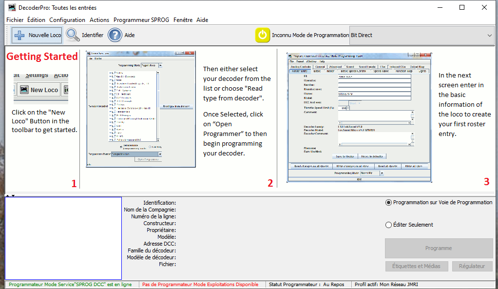

Bonjour a tous,
j'ai enfin réussis a mettre les pilote pour le sprog, mais, ben oui il y a un mais, je n'ai pas de jus sur la sortie Track du sprog, et voila ce que cela m'affiche dans Decoderpro.
Cordialement.
Thierry

Re: Windows 10 : Désactiver signature obligatoire des pilote
Messagepar Jeanmi67
26 Nov 2020, 14:41
telec a écrit:je n'ai pas de jus sur la sortie Track du sprog
A la mise en route, il faut cliquer 2 fois sur le bouton jaune en haut ("inconnu") de l'écran JMRI : la première fois, il passera en rouge (OFF) et la seconde fois, en vert (ON) et (si tout est bien raccordé) votre voie sera sous tension.
