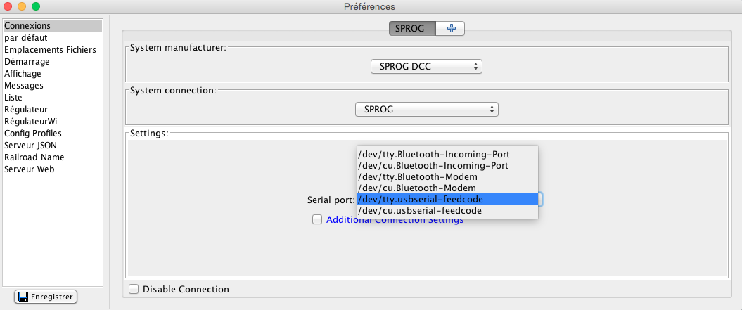

Pour ton problème sous Mac, dans la liste des ports disponibles, il n'y avait pas le SPROG, c'était donc normal que ça ne fonctionnait pas !!

Aldayo a écrit:Pour ton problème sous Mac, dans la liste des ports disponibles, il n'y avait pas le SPROG, c'était donc normal que ça ne fonctionnait pas !!
Je ne pense pas que cela venait de là car comme tu peux le voir sur ma capture d'écran dans la liste des ports il n'y a pas le SPROG, et cela fonctionne.

Sur Mac il en est ainsi en effet.

Je viens de regarder sur ma config, le port a sélectionner est /dev/tty.usbmodem0131 (le numéro peut changer à la fin à chaque déconnexion/reconnexion)
Si t'as pas du /dev/tty.usbmodem dans le choix des ports, c'est normal que ça ne fonctionne pas car non reconnu !

Aldayo a écrit:Je viens de regarder sur ma config, le port a sélectionner est /dev/tty.usbmodem0131 (le numéro peut changer à la fin à chaque déconnexion/reconnexion)
Non je n'ai pas /dev/tty.usbmodem dans ma configuration et cela fonctionne très bien.
