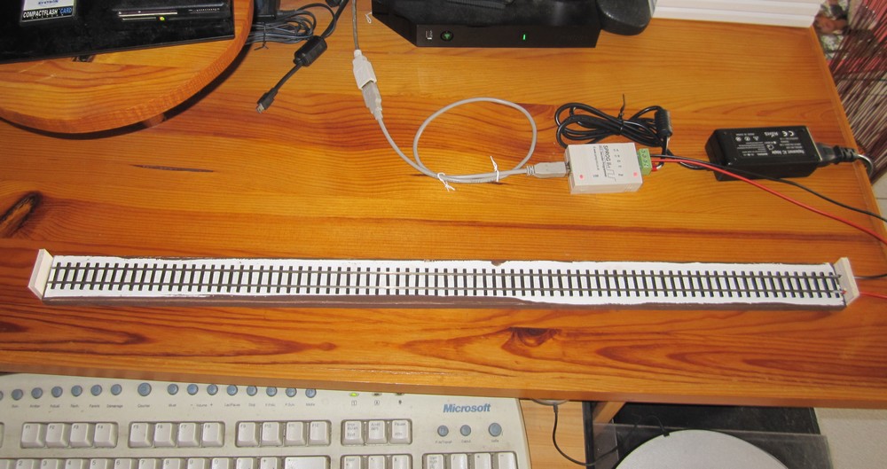

Non, non , "la bataille" n'est pas terminée, je n'ai pas encore reçu le Sprog de remplacement, et avant sa mise en fonction, je voudrais comprendre les pannes antérieures.
La prise USB est branchée directement sur la carte mère (Asus PQ5).
C'est une piste, qu'en pense Rodolphe?

Malheureusement dans ton cas je ne vois toujours pas ce qui a pu se passer, trois fois de suite !

J'ose espérer qu'il n'y a pas d'autre alimentation des voies que celle du SPROG.

Messagepar Alain2a
13 Nov 2015, 14:21
Voici le montage:

les rallonges sur les usb c'est pas top!.
l'alim du sprog est d'origine ou c'est celle fournis? ( désolé de m'incruster mais c'est plus fort que moi, c'est le coté sav qui ressort)

Je confirme que les rallonges USB ne sont pas forcément idéales, mais de là à faire griller le SPROG, j'ai plus qu'un doute, je n'y crois pas. Même si rien n'est impossible !
Quant à l'alimentation, c'est celle que je livre avec le SPROG en effet.

Alimentation roulée =RESISTANCE
câble USB avec spire=RESISTANCE

Leon de Senlis a écrit:Alimentation roulée =RESISTANCE
Oui, mais cela peut-il avoir une incidence sur la dégradation du Sprog?
je dirais (ou plutôt, j'écrirais):
A chaque mise sous tension ou à chaque coupure du courant, les fils mise en bobines s'opposent au passage du courant (ou essaient de maintenir le courant) et peuvent générer, par réaction, des surtensions peut-être dangereuses pour le Sprog: cependant, je laisse le soin aux spécialistes pour confirmer ou infirmer :?: :?:

Bien que le vendeur soit certifié :D , avez vous testé le fonctionnement de l'alimentation à la mise sous tension ?
Avant de se stabiliser, n'envoi-t-elle pas un pic de surtension qui serait fatal au sprog(s) ?
Concernant les fils roulés, il fallait écrire Self à la place de Résistance. Vu les courants en jeu, je pense que vous pouvez oublier cette piste.
Par contre, oui, déroulez complètement vos rallonges électriques si vous alimentez un radiateur de chauffage.
