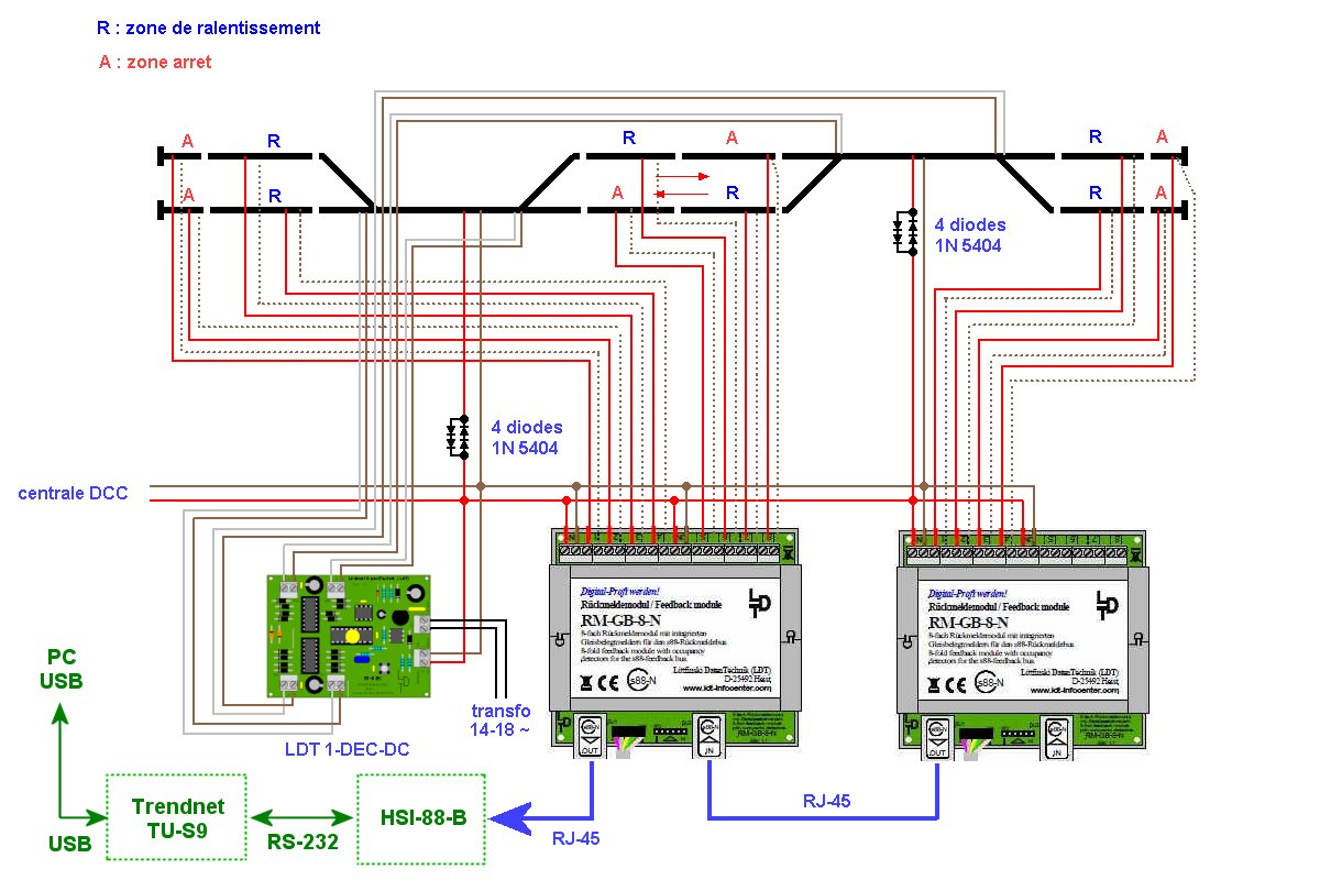

euhhh en fait voila ce que va être mon réseau d'essai avec les modifs en vert...
- usb 1 du pc : Sprog
- usb 2 du pc : rétrosignalisation
je n'ai aucun retour a ce jour de quel soft j'utiliserais car pas encore fini d'acheter les modules et câbler le réseau, mais quand je n'en serais plus qu'a essayer un soft :siffle:
le plus difficile est de comprendre ce que l'on veut, comment y arriver, avec quel système, choisir les composants, le reste...
Dominique :yin

Pourquoi ne prends tu pas la HSI-88-USB directement ?

Voici un exemple du système avec CDM RAIL (logiciel sur PC), le Sprog (centrale) et le module LDT (rétro)
Voir en détail ici

Dom:
- Tu as mélangé ton cablage entre le s88-N et le s88:
Si tu veux utiliser le s88-N avec des prises RJ45, il te faudra un module Adap-HSI-88-N à brancher sur le HSI-88-USB
Sinon avec les prise s88 standard (6 broches en ligne) pas de souci. Et le s88 standard fonctionne très bien...
- Le module pour les aiguillages: pourquoi un 1-dec-dc et non pas un S-DEC-4-DC plus standard?
Et tu as aussi CDF qui fait des très bons décodeurs aiguillages (lents / impulsion) et des détecteurs S88...
A+,
