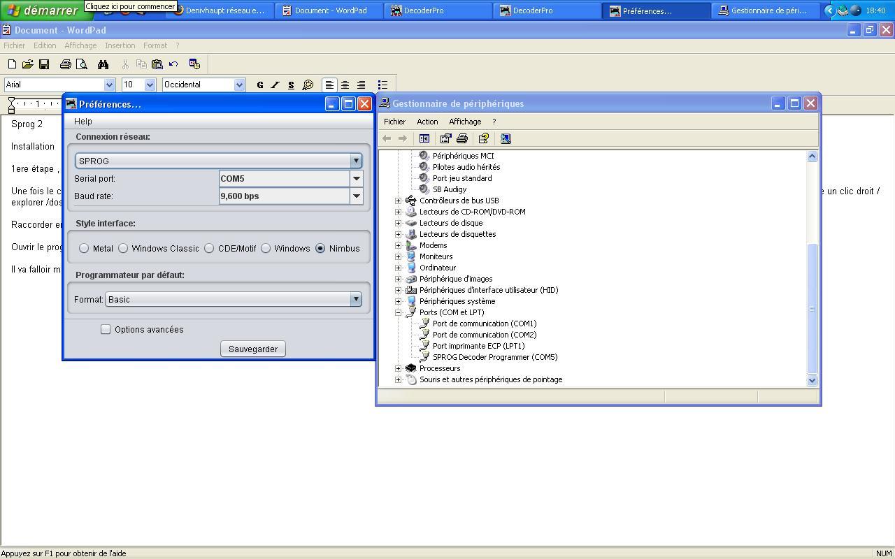

Impossible d'enregistrer les préférences de Décoder PRO car je n'ai PAS de port série : le menu indique (none selected) ou bien (no ports found).
Dans la doc pour Windows vous avez une manip pour faire monter visible un, nouveau périphérique. Pas sur les Mac.
1° - Bref je ne vois pas comment contacter ce port serie logiciel par USB pour qu'il apparaisse dans les préférences....
2° - Je n'arrive pas à comprendre si il faut un adaptateur RS232 ---> USB réel ou si le logiciel le simule ?

Messagepar gb 58
28 Juin 2009, 21:44
bonsoir ,
Sous windows , il faut utiliser un port com .Avez vous essayer sous mac?
Bill ayant pas mal copié Steve , voilà ce que nous avons sous windows..

Bonsoir Fred,
Pas besoin d'adaptateur RS232 / USB, il est intégré dans le SPROG. Il y a donc deux installations, une pour l'adaptateur en question et l'autre pour le SPROG. Les deux se font normalement automatiquement quand tu indiques les bons drivers (fournis sur le CD ou sur la boutique, ce sont les mêmes car il n'y a pas de mise à jour récente). Attention de bien choisir le driver qui convient selon ton processeur (Intel ou pas).
Si tu vois bien le SPROG dans les périphériques c'est qu'il est bien installé et l'adaptateur aussi.
Tu dois pouvoir vérifier sur que port série il est. Oui je sais tu n'as pas de port série mais quand même, u port est simulé.
Je manque un peu de recul pour le MAC, si un utilisateur veut bien intervenir ça m'intéresse. Pas besoin d'avoir le SPROG pour autant, juste pour éventuellement donner la marche à suivre lors de l'installation d'un périphérique sous MAC avec choix manuel des drivers.

Rodo : pour les Mac le téléchargement de RXTX est indispensable.
J'ai maintenant 4 ports série simulés :
dev/cu.ubserial-feedcode ( j'ai cliqué sur celui-la au pif)
dev/tty.ubserial-feedcode
/dev/cu.modem
/dev/tty.modem
