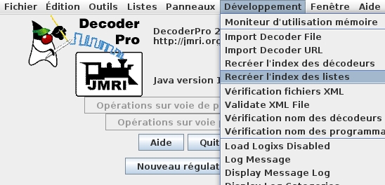

A propos de disparition de fichier j'ai le problème suivant:
Windows 7 édition familiale premium, java version 1.6.0_20(fr_FR), JMRI 2.10.
Après la création d'une dizaine de fiches de loco, la création de la suivante se passe bien, j'enregistre et la gros problème plus aucune fiche n'est présente dans la rubrique "identifier" de la page Voie de programmation.
En fait le fichier roster.xml , dans répertoire Utilisateurs/FER/ JMRI, n'existe plus alors que les fiches se trouvent bien dans le répertoire JMRI/roster.Le programme JMRI étant par ailleurs dans le répertoire Programme Files. Le répertoire
Utilisateurs/FER/ JMRI , installé lors de l'installation générale de JMRI, ne servant à première vue qu'a stocké un certain nombres de données utilisateurs.
ZEBU est ce le même problème.

13 Aoû 2010, 20:02
À tester APRÈS SAUVEGARDE :
Développement -> Recréer l'index des listes
EDIT : Je confirme que ça fonctionne, même s'il est toujours préférable de sauvegarder avant.

Messagepar Zébu
14 Aoû 2010, 18:32
Je confirme que c'est bien la même chose qui m'est arrivée.
Après bazardage complet de JMRI et tout le toutim et puis réinstallation, tout re-fonctionne normalement.
