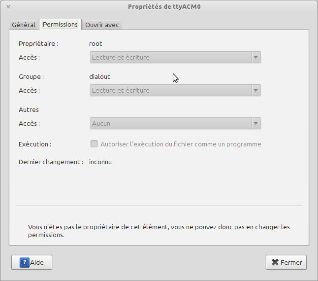

Bonjour Rodolphe,
Je viens d'installer Ubuntu 12.04 sur un engin et je désire l'utiliser avec le Sprog II. J'ai, grâce aux lignes précédentes, installé Java. Le programme décodeur Pro se lance, j'arrive à la fenêtre des préférences et là ... dans Serial Ports : No ports found , Quéquec'est ? Pas moyen de sélectionner un port. Dois-je aussi configurer cela et comment? Je débute avec Linux en n'en saisis pas encore toutes les finesses.

Merci de préciser la version du SPROG (II ou IIv3).
Sans doute un souci simple à corriger, par exemple le port qui s'ouvre en lecture seule. On va régler ça ensemble rapidement !

Re: Sprog sous linux
10 Nov 2012, 16:12
Ok.
Dans le dossier /dev tu dois trouver un élément ttyUSB0 (sans doute). Ça correspond au port monté automatiquement quand le SPROG est connecté. Si on utilise deux périphériques passant par le même type de port, il peut aussi y avoir ttyUSB1. Un simple clic droit -> propriétés -> permission te permet de voir quel groupe a les droits sur ce port.
Le principe est simple, ajouter l'utilisateur normal du système (toi par conséquent, le nom d'utilisateur étant comme tu le sais ton nom de connexion au système) dans le groupe en question.
Ceux qui connaissent un peu GNU/Linux n'ont pas besoin de plus d'informations.
Si ça te pose un souci, n'hésite pas à préciser le groupe (ça peut être tty ou dial selon les systèmes).
Je peux aussi tout simplement le faire à distance, il te suffit pour ça de télécharger l'outil de télémaintenance disponible sur Boutique Train (http://www.boutique-train.fr/content/4-telechargement).
Il faudrait, en plus de la documentation, que j'ajoute une petit foire aux questions selon le système d'exploitation. La plupart du temps les réponse à apporter sont simples.
Messagepar Marc
10 Nov 2012, 16:16
Où devrait se trouver le dossier /dev? Dans le dossier JMRI?
Messagepar Marc
10 Nov 2012, 16:24
J'ai trouvé le dossier et le fichier. Je cherche ... Mais pour le moment j'ai pas encore trouvé comment ajouter mon nom :mur: vous n'êtes pas le propriétaire gnagnagna ...
10 Nov 2012, 16:27
/dev signifie que le dossier dev se trouve à la racine du disque principal. L'équivalent du C:\ pour ceux qui ont plus l'habitude de win / dos.
Je peux prendre la main si tu veux.
10 Nov 2012, 16:31
Marc a écrit:J'ai trouvé le dossier et le fichier. Je cherche ... Mais pour le moment j'ai pas encore trouvé comment ajouter mon nom :mur: vous n'êtes pas le propriétaire gnagnagna ...
Du calme, il suffit de suivre mes indications ;)
Je ne t'ai absolument pas demandé de modifier à cet endroit.
Un clic droit sur le « fichier » -> Propriétés -> Onglet permissions. Sur l'image c'est ttyACM0 car il s'agit d'un SPROG 3 qui (comme SPROG IIv3) n'utilise plus le même système, mais le principe est le même. Là tu ne peux rien modifier, tu peux par contre voir le groupe. Sur l'image c'est dialout.
