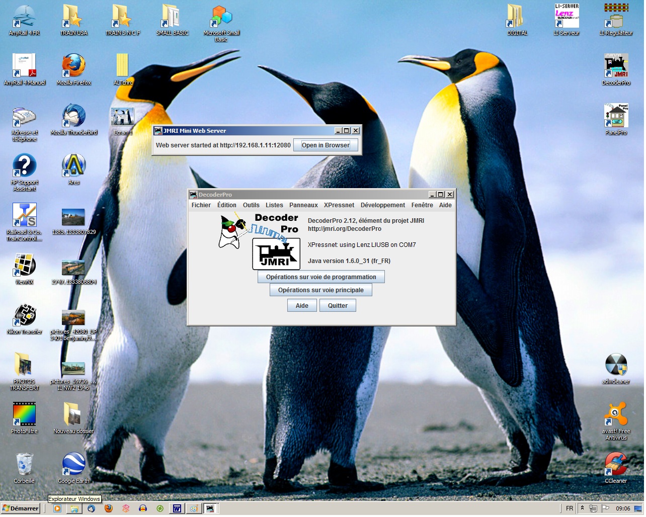

Dans le cas que tu évoques Centrale LENZ(LVZ100) + LI-USB, le SPROG ne te sert à rien pour utiliser JMRI et DecoderPro.
Je le fais très régulièrement ainsi sans SPROG.
Voici une capture d'écran ou JMRI est ouvert et ou tu peux lire la connexion au système LENZ

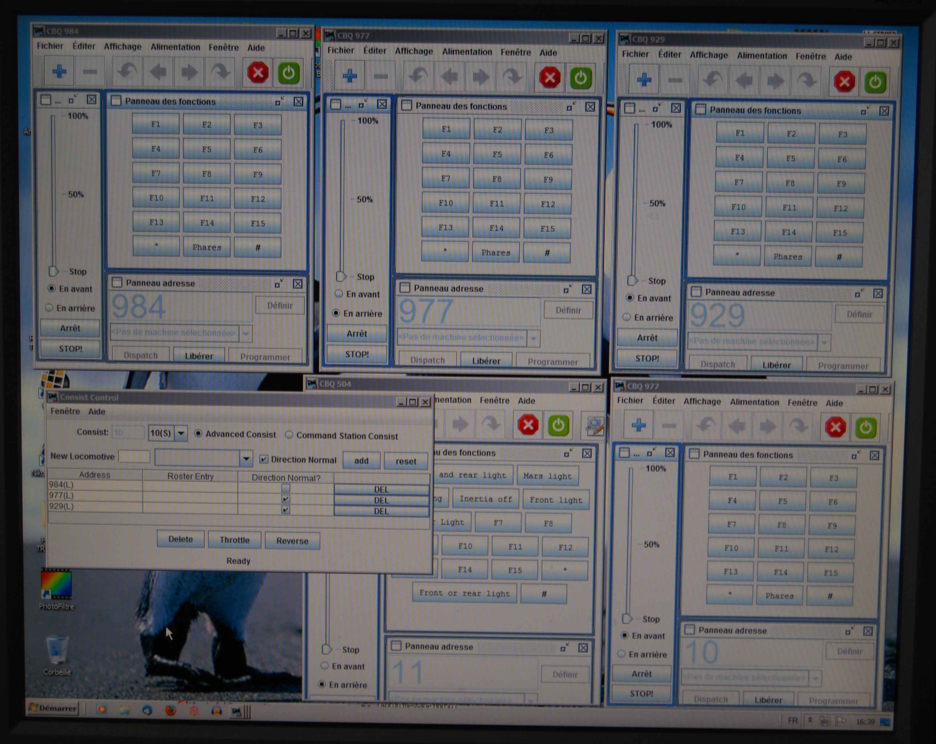

Sur cette autre capture d'écran tu peux voir quelques régulateurs ouverts et fonctionnels

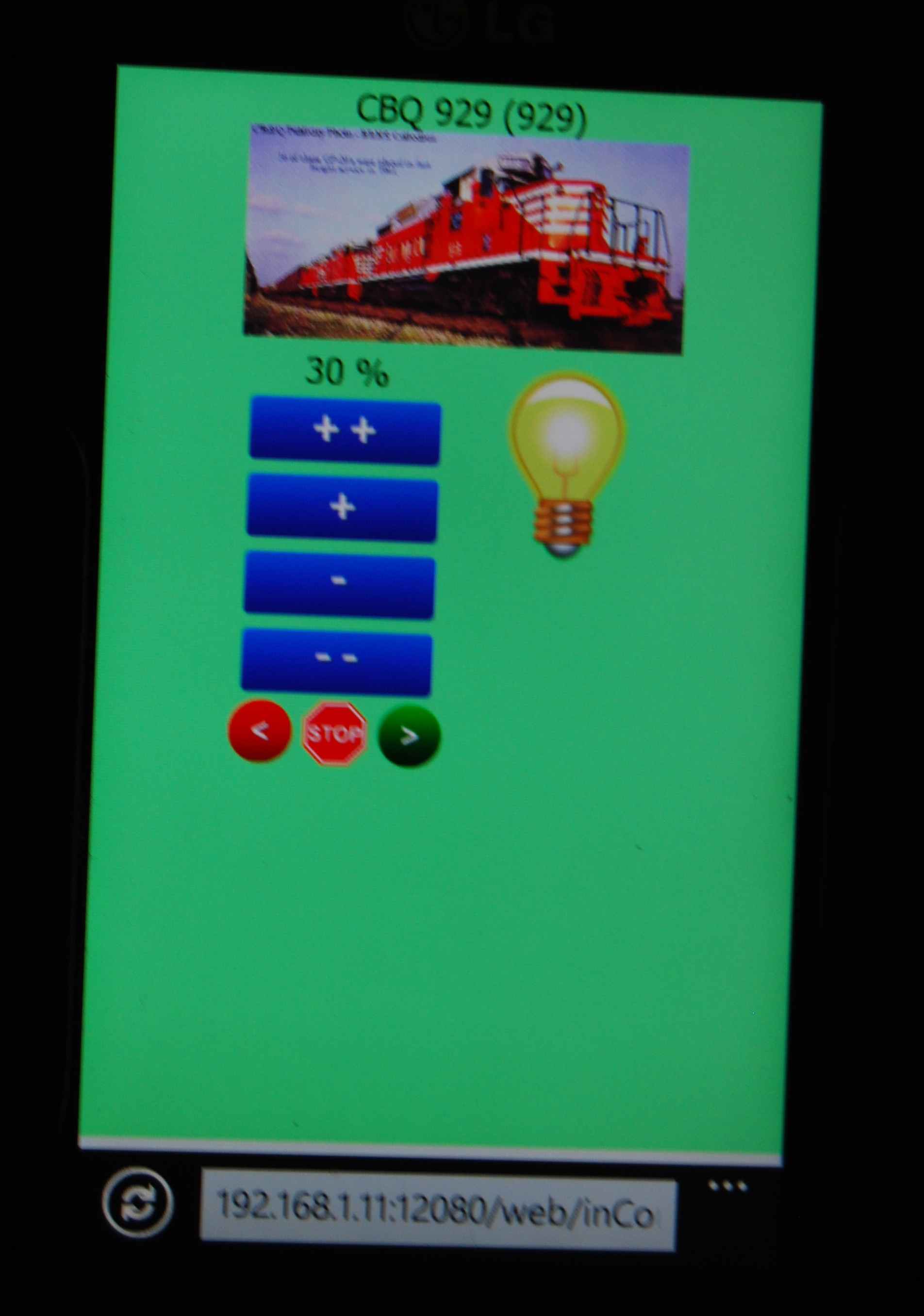

Enfin une dernière capture avec le régulateur withrotle. Pas très esthétique et ergonomique. :|
Mon smatphone étant sous Windphone, je ne peux pas utiliser l'application sous Androïd. Mais il n'y a pas de raison que cela ne fonctionne pas car on est sous l'environnement JMRI. Dans ce cas la LI-USB ne sert que d'interface entre la centrale et JMRI
Attention un centrale LENZ et un SPROG sont incompatible sur un même réseau.

Par contre effectivement j'avais tendance à râler contre l'ergonomie des applications iOS et Android, mais en voyant ta photo finalement je trouve qu'elles sont très chouettes ! Beurk, c'est par défaut ça, en passant par le serveur Web je suppose vu qu'il n'y a pas d'appli WinPhone ? Tu devrais te trouver une petite tablette Android, il y en a qui sont bien suffisantes pour cette utilisation aux alentours de 50/100 EUR.

Une fois JMRI lancé via le LI-USB, il se comporte comme une des diverses commandes Lenz. J'ai pour ma part une LH30, une LH90, une LH100 et un Li-USB. Le tout fonctionne sans conflit. Le premier régulateur utilisé prend en charge la locomotive à l'adresse souhaitée. Une action sur une autre commande à la même adresse et c'est celle ci prend en charge. Pour la programmation en POM, c'est le régulateur, y compris le LI-USB, utilisé à l'adresse voulue qui s'en charge. Pour le mode PRGM, c'est le premier régulateur utilisé qui prend en main la programmation et bloque les autres commandes.
