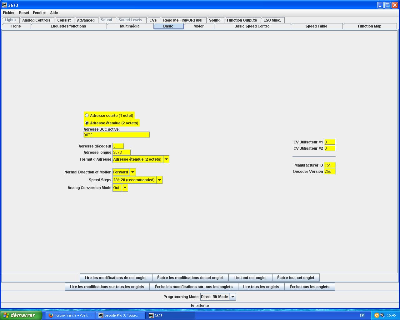

As-tu ça à l'écran ?
Robert
blackleroc
Messages: 958
Re: Adresse Longue
Messagepar Jeanmi67
21 Jan 2015, 19:08
blackleroc a écrit:As-tu ça à l'écran ?Robert
C'est curieux, moi j'ai ça :siffle:

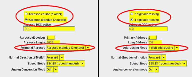

Et la comparaison donne ça :
:rhaaa:

Messagepar Jeanmi67
21 Jan 2015, 19:44
blackleroc a écrit:On a peut-être pas la même version, je suis avec la 3.8
Robert
Moi aussi :D
Et plus précisément 3.8-r26527
Mais je pense que la différence ne vient pas de là (du programme) mais du fichier XML du décodeur.
Jean-Michel

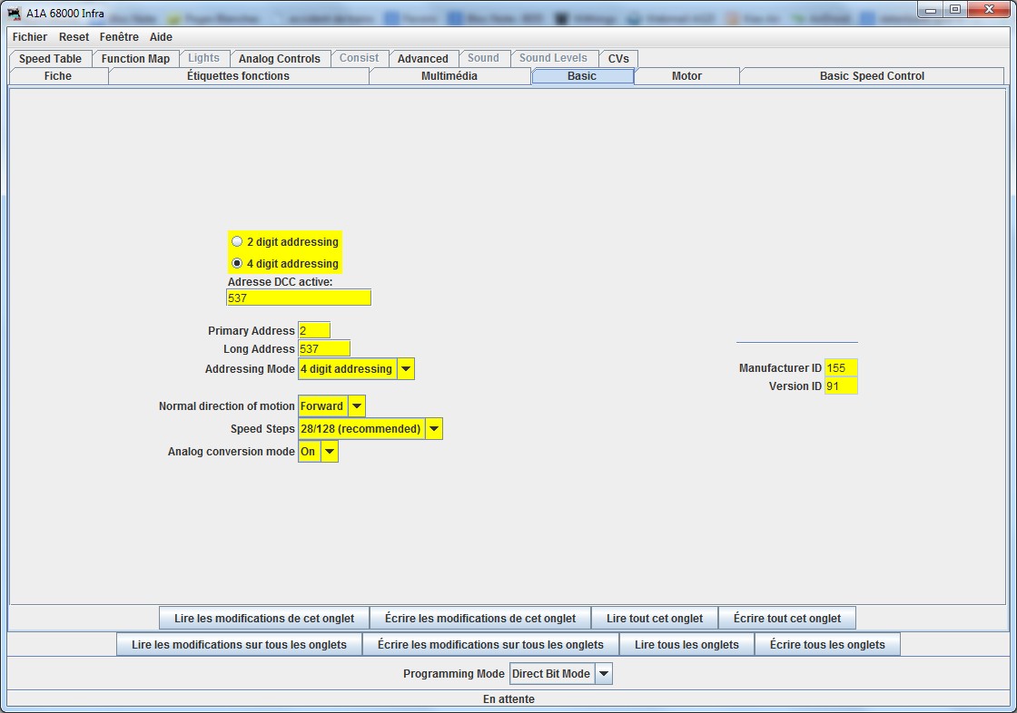

Re: Adresse Longue
Messagepar blackleroc
21 Jan 2015, 21:19
J'ai la même aussi, la c'est un Loksound V4
Robert
