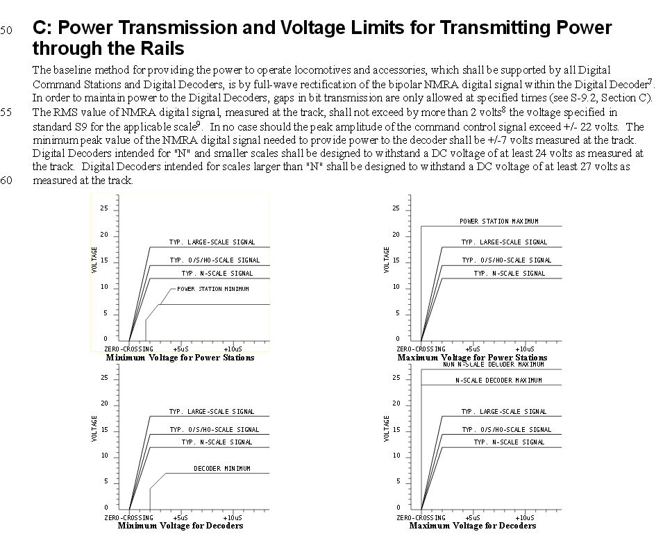

Juste une indication. La centrale Lenz est réglable entre 11 et 22 volts.
Ça sous entend qu'en dessous de 11 volts les décodeurs, tout au moins les leurs, ne fonctionnent plus correctement.
A voir ;)
Cet extrait du standard S-9.1 du NMRA peut peut être donner des indications.
Modifié en dernier par BURLINGTON le 05 Avr 2016, 13:22, modifié 1 fois.
