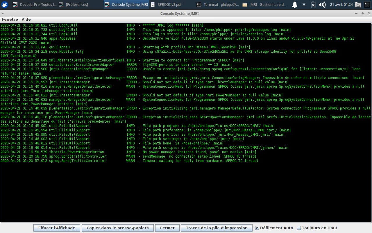

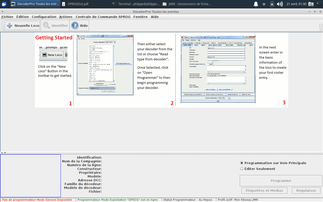

21 Avr 2020, 01:49
Si ça peut éclairer les spécialistes, voici deux captures d'écran :

21 Avr 2020, 02:01
Tu n'as pas les droits sur ttyACM0 ou il est déjà occupé.
Ton utilisateur n'est peut-être pas dans le groupe dialout.
Ne pas oublier de fermer la session et de revenir après ajout au groupe.
Et question con, tu as sélectionné SPROG ou SPROG COMMAND STATION ?
Dans le second cas, mode centrale et il est donc NORMAL de ne pas avoir le programmeur sur voie de programmation. C'est l'un ou l'autre, le brave petit SPROG n'a qu'une sortie voie...
EDIT : vu la capture d'écran, tu es bien dans le second cas, parfait pour servir de centrale, mais pas de voie de programmation dans ce cas.
Via le menu SPROG, si tu demandes la version, le SPROG répond bien ?
