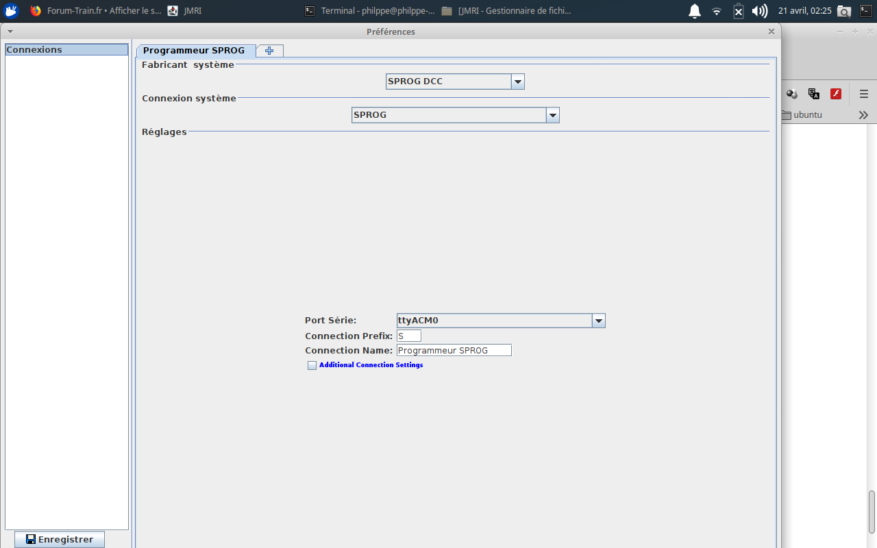

Merci pour tes réponses rapides.
Voilà la fenêtre "Connexions" :

Rodolphe,
Je te présente d'abord toutes mes confuses. Je me suis trompé de copie d'écran (en désespoir de cause j'ai tenté le mode "centrale"). Est-ce la peine de renvoyer une autre copie d'écran, vu que les messages d'erreur sont strictement les mêmes ?

J'ai enfin résolu le problème :
Je n'avais pas les droits d'administrateur sur les ports (tty).
Pour ceux que ça intéresse sous Xubuntu, dans les paramètres, rubrique "système", ouvrir "Utilisateurs et groupes".
La fenêtre "Paramètres utilisateurs" s'ouvre.
Cliquer alors sur "Gérer les groupes".
La fenêtre "Paramètres des groupes" s'ouvre.
Dans le menu déroulant, double-cilquer sur "dialout".
La fenêtre "propriétés du groupe dialout" s'ouvre.
Vérifier que son nom est bien coché (le cocher le cas échéant) puis valider.
Le système vous demande de vous authentifier, puis vous vous retrouvez dans la fenêtre "Paramètres des groupes".
Aller alors jusqu'à "tty" et double-cliquer.
Reprendre la même procédure que pour "dialout".
Profitez (enfin!!!) de votre SPROG.
