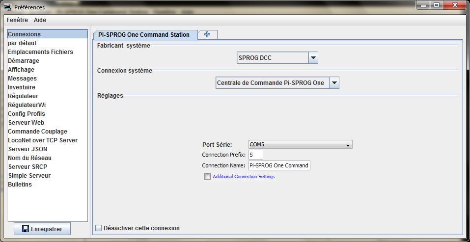

]Bonjour,
A la suite de divers "bricolages" pour faire fonctionner mon SPROG avec d'autres centrales Digikeijs, Digitrax, je
n’arrive pas refaire ma config d'origine. Le SPROG fonctionne en mode exploitation mais pas en prog.
Je n'arrive pas à modifier ou supprimer la connexion existante.
Une copie d'écran de ma page préférences
Merci pour votre aide

Dans le menu déroulant "Connexion système", avez vous essayé le choix "Programmateur Pi-SPROG One" au lieu de "Centrale de commande Pi-SPROG One" ?

Pour supprimer cette connexion qui ne convient pas, cliquer sur la case à cocher "Supprimer cette connexion" en bas à gauche de la fenêtre et recréer une bonne connexion avec le menu préférences et rebooter JMRI.

Merci pour vos réponses, je crois avoir déjà essayé ces manips, mais je vais recommencer calmement
pour être sur de moi.
Je vous tiens au courant des résultats.
PS: Le SPROG doit il être connecté au port USB pour modifier cette configuration.

julaucam a écrit:PS: Le SPROG doit il être connecté au port USB pour modifier cette configuration.
Je pense que c'est préférable, sinon JMRI va commencer à râler avant toute chose...
Une fois la modification effectuée, il faudra ensuite redémarrer JMRI.
