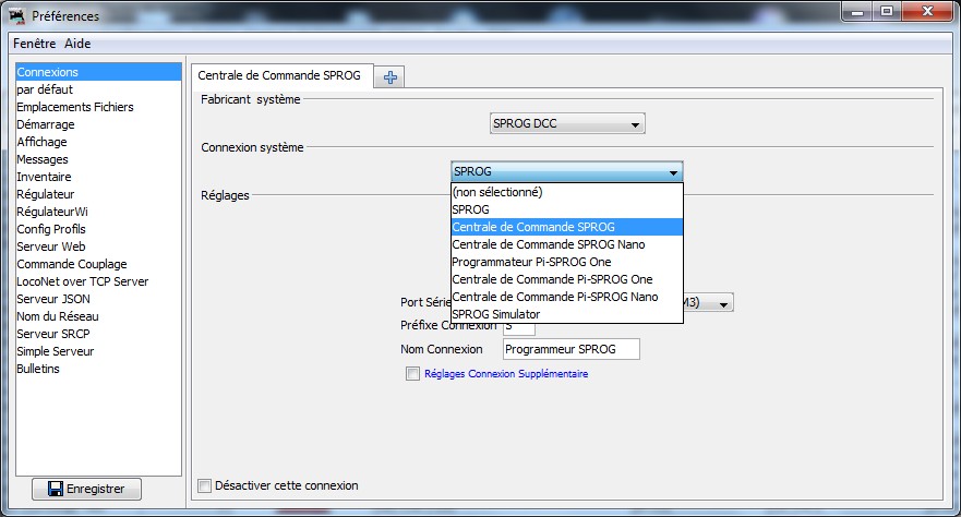

241T a écrit:comment faire pour utiliser le sprog comme une centrale?
Avec DecoderPro de JMRI, pour utiliser SPROG (II ou 3) comme centrale, il faut aller dans l'onglet "Editions", cliquer ensuite sur "Préférences" et enfin sélectionner dans la liste déroulante de la rubrique "connexion système" la ligne "Centrale de commande SPROG", puis de cliquer sur "Enregistrer" et redémarrer enfin le programme (vous pouvez également avant d'enregistrer la configuration modifier le nom de celle-ci dans la rubrique "Nom connexion").

si je fait le choix que tu me propose il m'est impossible de sélectionner le port sur lequel est raccordé le sprog,il m'impose d'office le port COM1( dans ce cas je n'ai que deux choix : non sélectionné et port com1) qui est un port série que j'utilise déjà pour une autre machine alors que le sprog lui est détecté sur port COM6
bon je viens de tout redémarrer et je m’aperçois que quand je met sur ON dans la fenêtre : DecederPro: Toutes les entrées j'ai bien l'alimentation sur TrA et TrB mais le voyant Pwr clignote et le voyant connection USB est éteint ???
