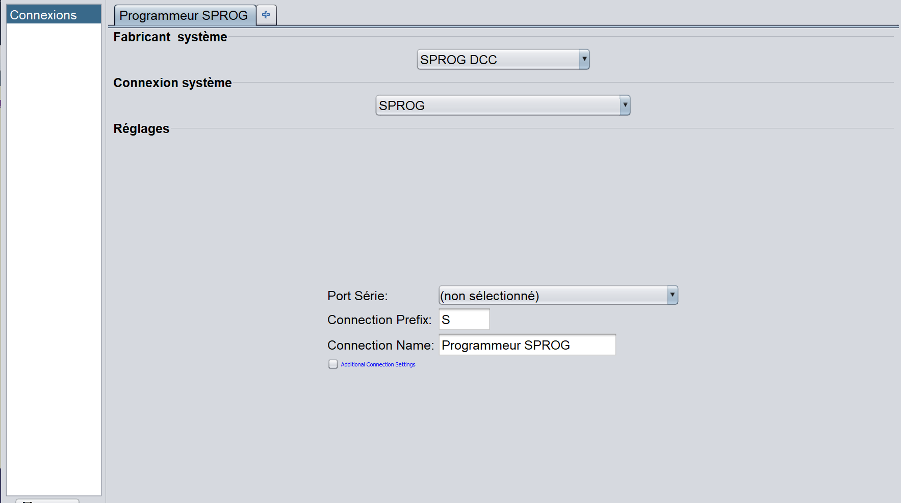

Assurez-vous d'avoir la dernière version de JMRI. Démarrez l'une des applications JMRI.
Allez à l' onglet Connexions du volet Préférences JMRI. Celui-ci s'ouvre automatiquement la première fois qu'un programme est exécuté, ou vous pouvez le sélectionner dans le menu "Edition".
Sélectionnez "SPROG DCC" dans la liste en tant que fabricant du système.
Ensuite, sélectionnez l'une des options de connexion système disponibles ;
SPROG peut soit fonctionner comme une interface de programmation de décodeur autonome, soit être configuré pour agir comme une mini-station de commande pour la circulation des trains.
Une fois que vous avez sélectionné et enregistré votre choix, JMRI configure les options nécessaires dans le SPROG.
Pour le fonctionnement du programmeur, sélectionnez "SPROG" ou "Pi-SPROG One Programmer" comme connexion système, comme illustré :
Dans ce mode, la barre d'état en bas du volet DecoderPro Roster affichera la fonction inactive en rouge, comme ceci :
Si les deux champs de gauche s'affichent en rouge, vous avez peut-être sélectionné la mauvaise connexion au système SPROG.
Pour le fonctionnement de la station de commande, sélectionnez l'un des choix "... Station de commande".

Messagepar TDM
17 Nov 2022, 19:05
j'ai essayé plusieurs fois mais dans port série il ni a pas de menu déroulant pour le port.

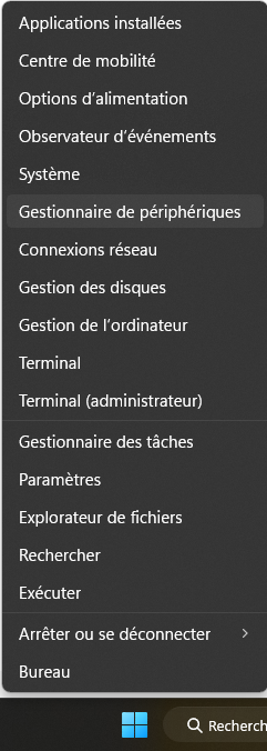

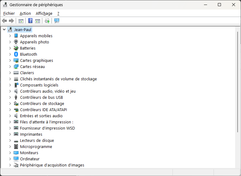

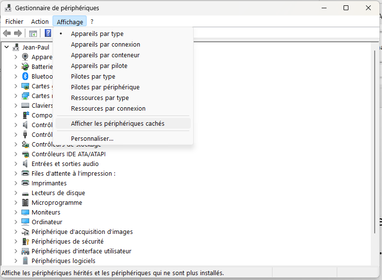

Débranche le Sprog, redémarre ton PC, une fois redémarré rebranche le Sprog.
Ensuite dans Gestionnaire de périphérique (Clic droit sur la fenêtre dans la barre des tâches).
Sélectionne : Affichage / Afficher les périphériques cachés.
La ligne "Contrôleur de bus USB" doit apparaitre.
Click sur ">", Tu dois voir la ligne "USB Serial Device (com X), X étant le numéro du port.

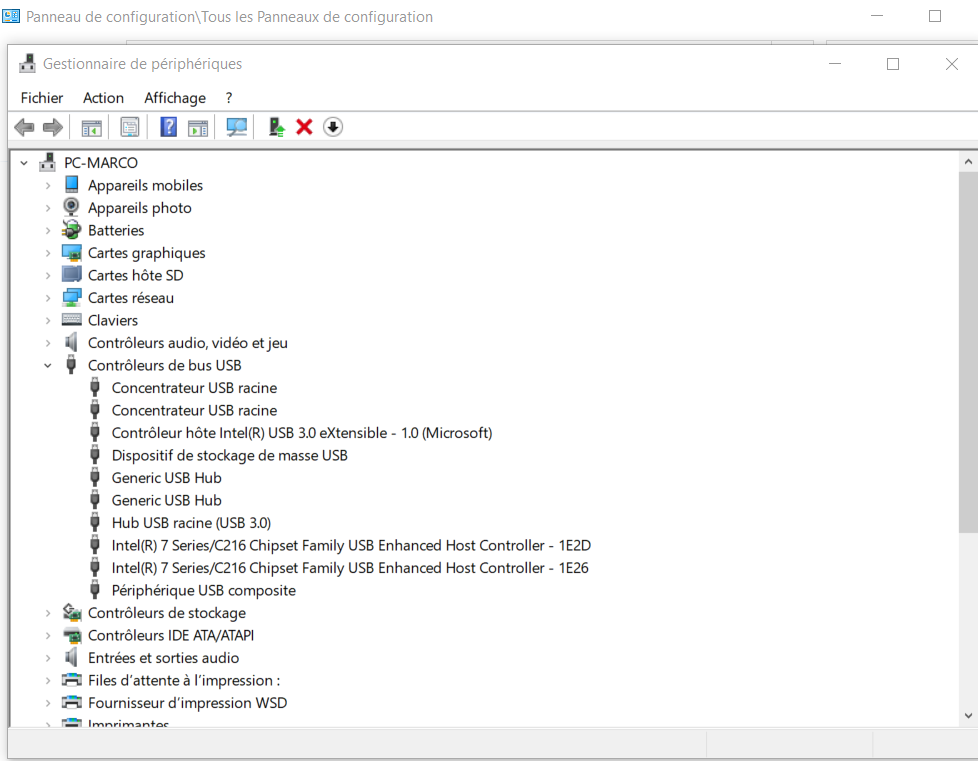

Messagepar TDM
18 Nov 2022, 20:25
bonsoir Jean Paul
merci beaucoup pour ta patience.
j'ai effectué les manips que tu m'a indiqué, essayer avec trois câbles différents.
j'ai le jingle qui Windows indiquant la connexion. j'ai également une fenêtre Intel qui s'ouvre m'indiquant l'installation du périphérique mais je n'ai pas "USB sérial...... d'affiché.

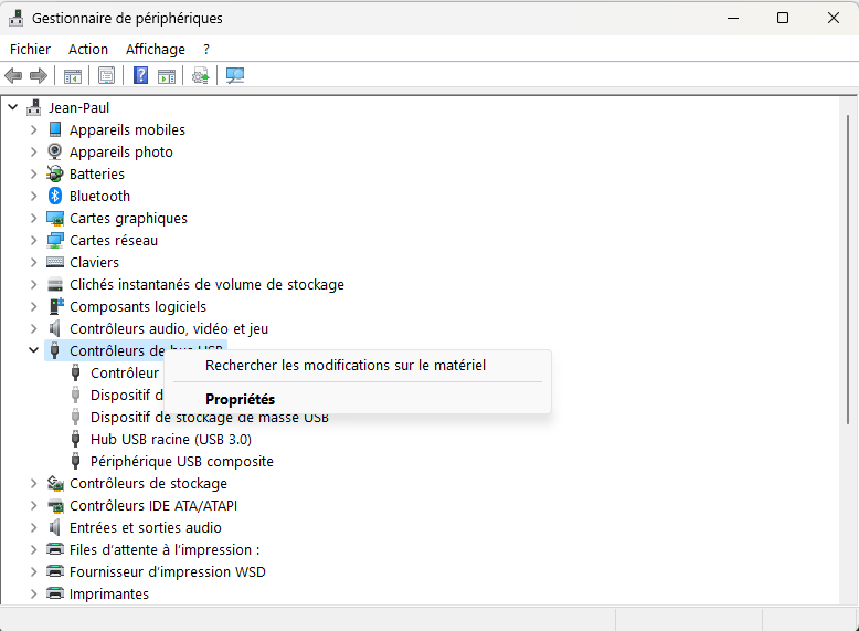

Messagepar PaulXpress
19 Nov 2022, 08:51
Bonjour Jean-Marc,
Effectivement la chose est bizarre, dernière tentative, mais je n'y crois pas trop :
Clic droit sur "Contrôleur de bus USB" / "Rechercher les modifications sur le matériel"
