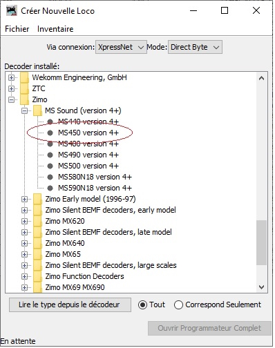

Bonjour, il existe dans la dernière version de DecoderPro. Il doit exister sur ta version.
Voici l'emplacement
Le...P22 indique seulement la connectique du décodeur.

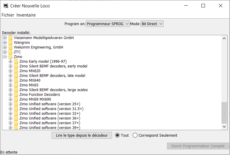

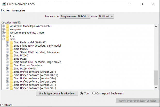

Alors je dois être vraiment mauvais mais je ne comprends rien au site Oracle pour télécharger java11.
Sinon, voilà ce que me propose JMRI comme liste de décodeur zimo, est-il possible de mettre la base de donnée des décodeurs à jour ou faut-il impérativement passer sur JMRI 5?

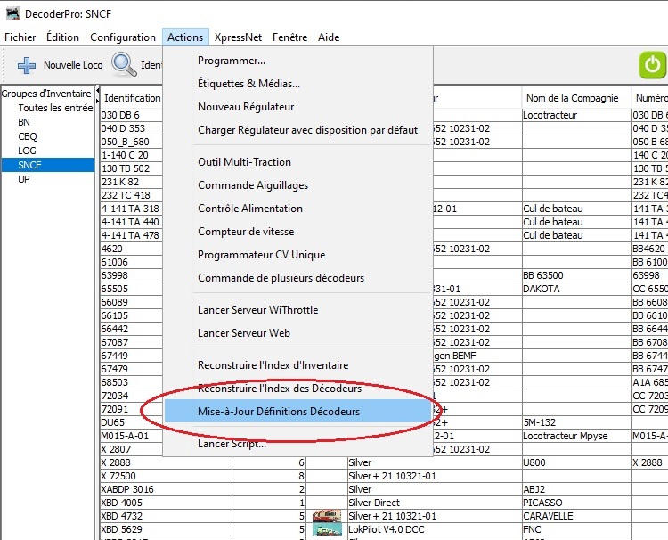

En fouillant un peu les menus déroulants, j'ai trouvé cela.
A essayer ;)

Jute pour la dernière manipulation, c'est pour mettre à jour les décodeurs de la liste déjà présente par rapport aux décodeurs supportés par Decoder Pro.

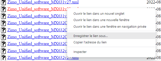

bnicolas1987 a écrit:Impossible de faire la mise à jour des listes de décodeurs de Decoder pro ou alors j'ai pas compris comment.
Bonjour Nicolas,
C'est parfait si tu as résolu ton problème.
Pour la mise à jour complète de la liste des décodeurs, le plus simple est de mettre à jour DecoderPro, le lien que j'ai mis n'est valable que pour télécharger une ou deux définitions de décodeur.
J'ai oublié de préciser qu'il faut d'abords télécharger le fichier xml sur son PC, comme indiqué dans la procédure. Pour ce faire, il faut faire un clic droit sur le fichier désiré et sélectionner "Enregistrer le lien sous", ensuite il suffit de suivre la procédure.
