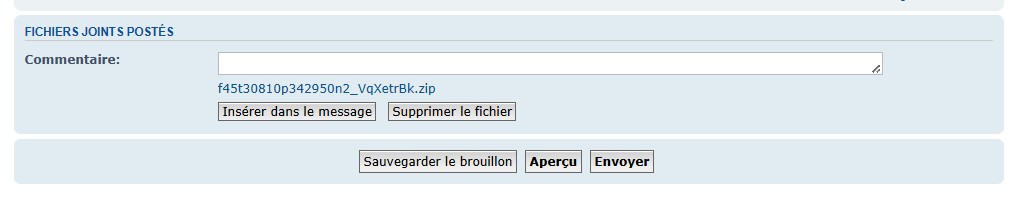

As-tu réussi à générer le fichier .zip ?

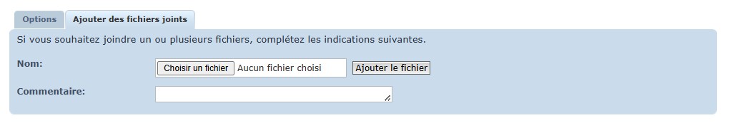

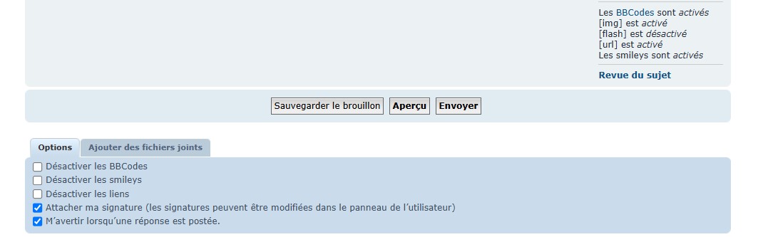

Si oui, pour le joindre au post voici comment faire :
Tu descends en bas de la fenêtre et tu cliques sur "Ajouter des fichiers joints".
Puis sur "Choisir un fichier", tu vas chercher le fichier .zip et tu cliques sur "Ajouter le fichier"..
Tu peux maintenant l'Insérer dans le message.

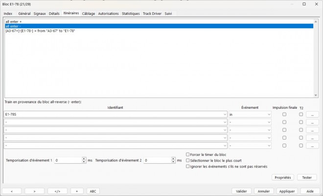

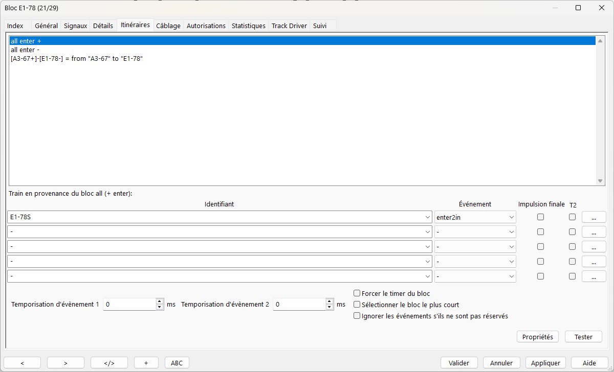

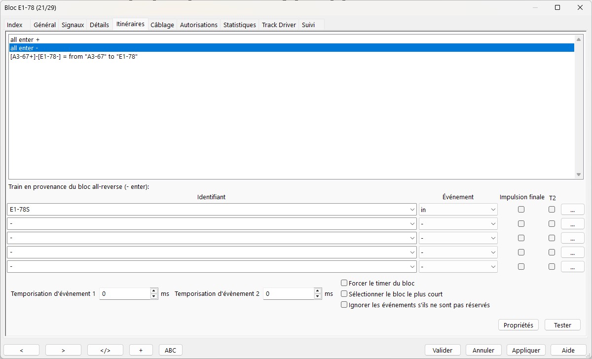

Premier point tes blocs sont mal configuré, exemple E1-78 :
Pour "all enter +" : tu as bien mis un enter2in, mais tu as laissé la temporisation d'événement à 0. Le "in" aura lieu en même temps que le "enter".
Pour "all enter -" : tu as mis un "in", il n'y aura jamais la détection de l'entrée.
Tu as fait le choix de la détection de courant, c'est le plus mauvais choix pour RocRail, c'est beaucoup plus simple avec 2 détections par bloc. Vu comment tu galères je te conseils soit de mettre 2 détections par bloc, soit de changer de logiciel, s'il est possible d'utiliser 1 seul capteur il faut un minimum de connaissance.
