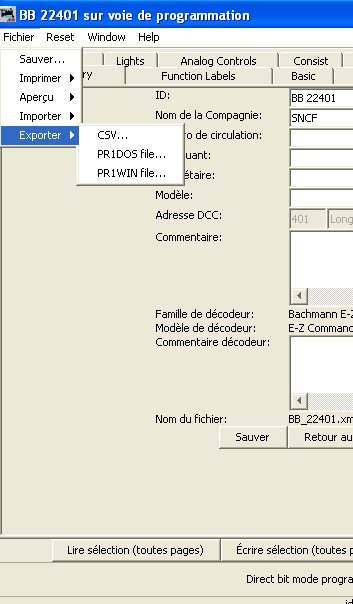

euhhh l'extension PR1DOS ou PR1WIN :?:
de plus, quand il crée le fichier, le prog ne donne pas d'extension :siffle:

J'ai testé avec PR1DOS. Pour l'extention on s'en moque un peu, seuls les habitués de Windows pensent encore qu'une extension détermine le type d'un fichier :prrrt: :prrrt:
