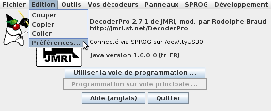

tu dois changer dans tes préférences, sauvegarder et redémarrer le DecoderPro!
Re: Sprog et Diezt DCC Funktionsdecoder DSE F5
28 Juil 2009, 12:11
XTof_vl a écrit:tu dois changer dans tes préférences, sauvegarder et redémarrer le DecoderPro!
Tout à fait, dans les paramètres on peut sélectionne soit « SPROG » soit « SPROG Command Station ».
Le mode par défaut ( « SPROG » ) est le mode pour voie de programmation en quelque sorte. Il n'empêche que le SPROG fonctionne quand même comme centrale, mais avec un seul régulateur possible en même temps. En mode centrale par contre il peut bien entendu contrôler plusieurs machines en même temps, avec plusieurs régulateurs.

Dans les paramètres, remets le SPROG comme à l'origine (cf. plus haut).
Ensuite il faut d'abord tester la détection du décodeur avant toute chose.
Sinon, c'est tout bête mais as tu bien sélectionné l'adresse - ou la machine si le fichier est sauvegardé - sur le régulateur ?
