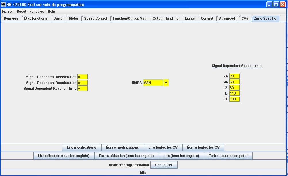

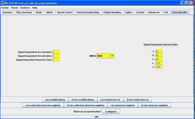

Un des plus du couple SPROG/Decoder Pro: s'adapter au décodeur au plus près de ces particularités. Pour un "Zimoïste" cet onglet regroupant le réglage des consignes de vitesse est un plus:
Évidement le regroupement par onglet des CV selon le type de fonction assurée, est appréciable: c'est une fonction que l'on attend de ce type de logiciel mais certains le présente mieux que d'autres.
Salutations amicales.
