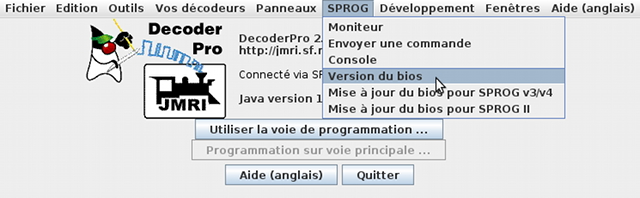

Depuis le menu de départ de DecoderPro, peux-tu communiquer avec le SPROG ?
Par exemple en demandant la version du bios.

La réponse en interrogeant le bios est usb 2.5.
Par contre dès que je veux interroger le décodeur , message d'erreur :impossible de lire celui ci.
