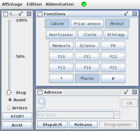

Et avec un régulateur de Decoder Pro, as-tu commandé la machine?
C'est peut-être PanelPro qui n'est pas convenablement configuré.

Dans Decoder Pro, Menu Outils / Régulateurs / Nouveau régulateur
Avec un régulateur, tu peux faire fonctionner une loco via le SPROG, touches de fonction comprises.

Je viens d'essayer le régulateur mais rien ne se passe malgré tout

cc14057 a écrit:Je viens d'essayer le régulateur mais rien ne se passe malgré tout
Tu as bien sélectionné la bonne locomotive, en bas du régulateur ?
Messages: 23830
Re: bb15046 roco
27 Déc 2009, 16:04
Il faut aussi que la lampe en haut du régulateur soit verte!
