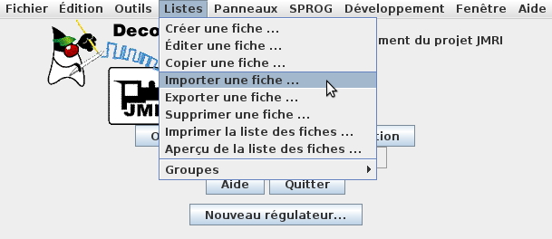

Où sont passés mes fichiers roster ?
Grmmmbbblll !
Ben dans le back up, sot !
Ben vi, mais où c'est-y que je dois les remettre ?
Dois-je les importer ou une simple copie du back-up suffit ?
Le SPROG, y reconnaît plus mes brols !

Certaines structures de fichiers ayant été modifiées, il est préférable d'importer plutôt que de recopier.
Sous Win, les fichiers xml de chaque machine (chaque fiche) se trouvent dans le dossier personnel, JMRI, roster. Il faut effectivement penser à les sauvegarder avant une mise à jour importante de l'application.

10 Mar 2010, 14:23
Merci boco, m'siou !
Je ferai ça ce soir !

11 Mar 2010, 00:22
All right !
All files input in the bazar ! Correctly !
SPROG kent all machines et his configuration !
I'm happy !
