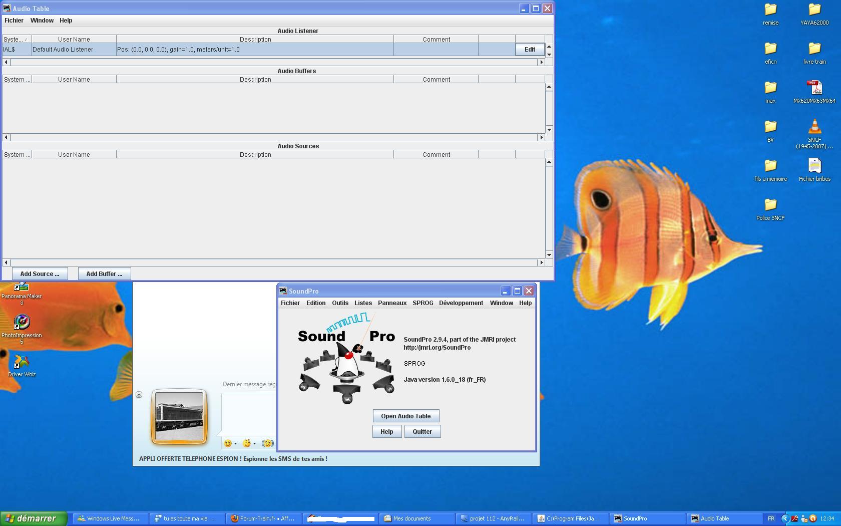

ya aussi un module sonneur je sais pas si on peut envoyé des son avec mais je suis étonné que personne en parle
max
Messages: 671
Âge: 36
Re: SERVICE MODE PROGRAMMING
08 Juin 2010, 13:27
Nous n'en parlons pas parce que l'application utilisée en priorité avec le SPROG - et maintenue par mes soins en liaison avec JMRI - est DecoderPro. Cette application utilise le SPROG pour programmer les décodeurs et/ou pour gérer la traction sur un petit réseau.
De multiples autres applications sont possibles, c'est sûr.
En ce qui concerne les sons, chaque marque de décodeur a son propre format, incompatible avec le reste du monde. Le fabricant du SPROG et les développeurs de JMRI se sont penchés sur cet aspect et il y aura sans doute des solutions pour une ou plusieurs marques de décodeurs sonores. Mais ceci est prématuré donc je n'en dirai pas plus ;)
