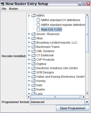

Voilà le message :
Found mfg 155 (et non 162)
Gebr. Fleischmann GMBH Co.
Version 62
No such decoder defined (évidemment)

Le message d'erreur de Decoder Pro t'indique qu'il n'a pas trouvé dans sa bibliothèque de profil correspondant a ce qu'il lit sur ta machine. Ca confirme bien ce que je disais ce matin: personne n'a encore créé le profil Fleischmann qui va bien.
:arrow: La solution la plus simple est a mon avis de créer une lok en utilisant le profil "NMRA Standard CV definition" ou meme "Raw CVs 1-255".
(celui-la contiendra tous les CV de 1 a 255).
Puis de lire ces CV avec le SPROG. Ca va durer longtemps, et il va te créer des erreurs a chaque CV inexistant de ce décodeur (notamment sur les CV d'adresse longue par exemple).
Ensuite en t'inspirant du tutoriel de Christophe (XTof_vl) et de Rodolphe http://www.forum-train.fr/forum/viewtopic.php?f=49&t=3462, tu pourras copier le fichier NMRA en Fleischmann puis virer tous les CV en erreur, et créer un profil Fleischmann reconnu (c'est ce que j'ai fait pour les décodeurs Arnold et aussi Mistral GOLD).

alain355 a écrit:Le message d'erreur de Decoder Pro t'indique qu'il n'a pas trouvé dans sa bibliothèque de profil correspondant a ce qu'il lit sur ta machine. Ca confirme bien ce que je disais ce matin: personne n'a encore créé le profil Fleischmann qui va bien.
Alain, n'hésite pas à ajouter ta prose au tutoriel, cela me semble être une bonne idée pour créer un nouveau fichier de décodeur. :applause: :cool:
