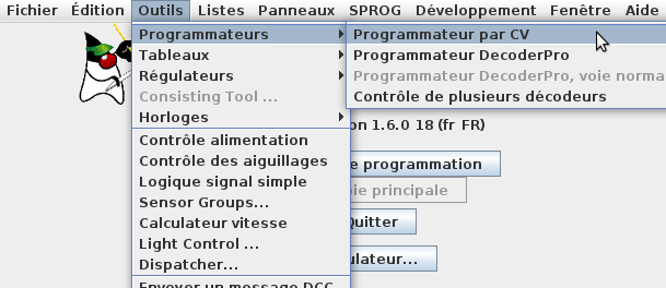

val a écrit:Mais sur la voie de programmation impossible de lire les CV avec le Sprog.
C'est à dire ?
Avant même de passer à la détection du décodeur, que donne une simple lecture de CV, la CV1 au hasard ?
Il suffit de saisir le numéro de la CV en haut puis de cliquer sur « Lire CV »
C'est la première chose à faire avant d'aller plus loin.

Lecture CV 1 résultat rien: en direct bit et en paged mode.
Clic sur lire cv: programming ok, led envoie ordre clignote ainsi que led alimentation.
ABJ1 avance.
lecture CV 29 en paged mode DONNE 6 (valeur ok). Le seul cv que je peux lire !!!!!
