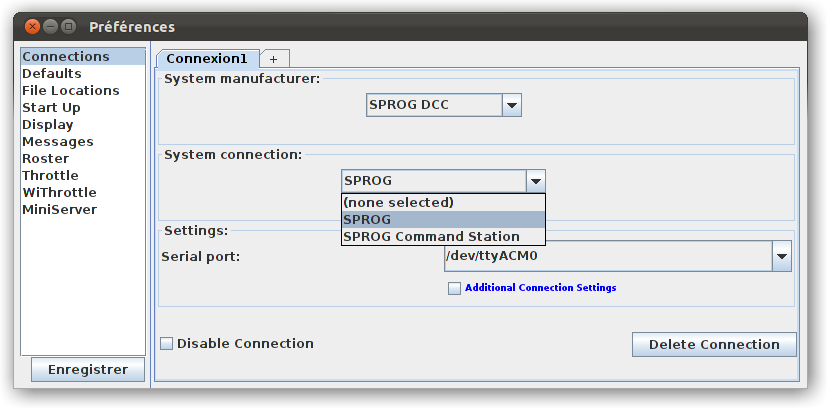

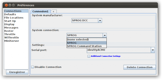

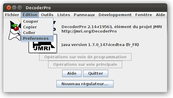

La documentation est basée sur DecoderPro et pas sur DecoderPro3. C'est d'ailleurs précisé clairement. Le SPROG fonctionne bien entendu avec DecoderPro3, mais pour le moment je n'assure pas la formation ou le dépannage via cette version.
Ceci étant dit, il faut aller dans les paramètres de l'application et vérifier que le SPROG a bien été sélectionné.
Là c'est sous Linux, mais c'est pareil sous Windows le seul truc qui change c'est le port (par exemple COM3 à la place de ttyACM0.

Merci Rodolphe ça marche :cool:

Les premiers pas avec le digital ne me semble pas aussi simple que je l'avait prévu. Je souhaite actuellement simplement tester un autorail Picasso (Mistral) sur un banc d'essai. Donc le banc d'essai est alimenté par le SPROG, lui même connecté à l'ordinateur (Windows 7). J'ouvre DécodeurPro, j'effectue la manip indiquée par Rodolphe (message du 19 mai) afin de sélectionner le SPROG, j'enregistre (?).
Une fenêtre s'ouvre et indique: "les modifications seront prises en compte après redémarrage. Quitter maintenant?"
Je quitte; DécodeurPro redémarre, mais je n'ai toujours pas accès aux fenêtres "opérations sur voie de programmation ou sur voie principale".
