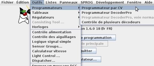

Deux points différents.
Tout d'abord oui il est possible de juste lire te ou modifier les valeurs de quelques CV sans avoir besoin de passer par une fiche. Outils -> Programmation -> Programmation par CV.
Ensuite, lors de la création d'une fiche ce sont effectivement les valeurs par défaut du modèle de décodeur détecté/sélectionné qui sont affichées. Il faut dans un premier temps lire tous les onglets. Et ensuite enregistrer la ficher qui comportera cette fois les valeurs réelles du décodeurs.
