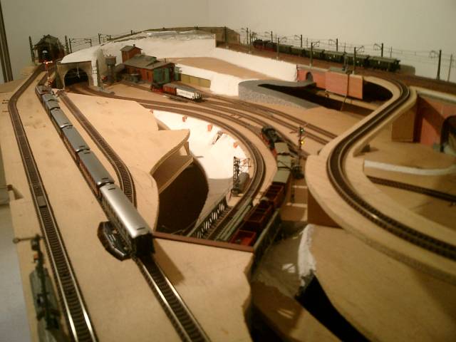

Les moteurs latéraux Fleischmann peuvent se retourner bas en haut et s'encastrer dans la table. Je le faisais à l'échelle N.
On en voit un sur cette photo encastré dans la découpe de la table. Ensuite on recouvre d'une petite feuille de plasticarte, on ballaste par dessus et on ne voit plus le moteur. Celui que l'on voit aurait été sous un quai.
PS: ce réseau, qui n'a jamais été terminé, n'existe plus. Cette photo a été prise quelques jours avant sa démolition.
