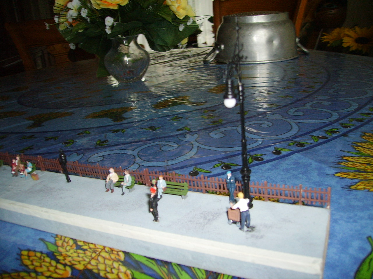

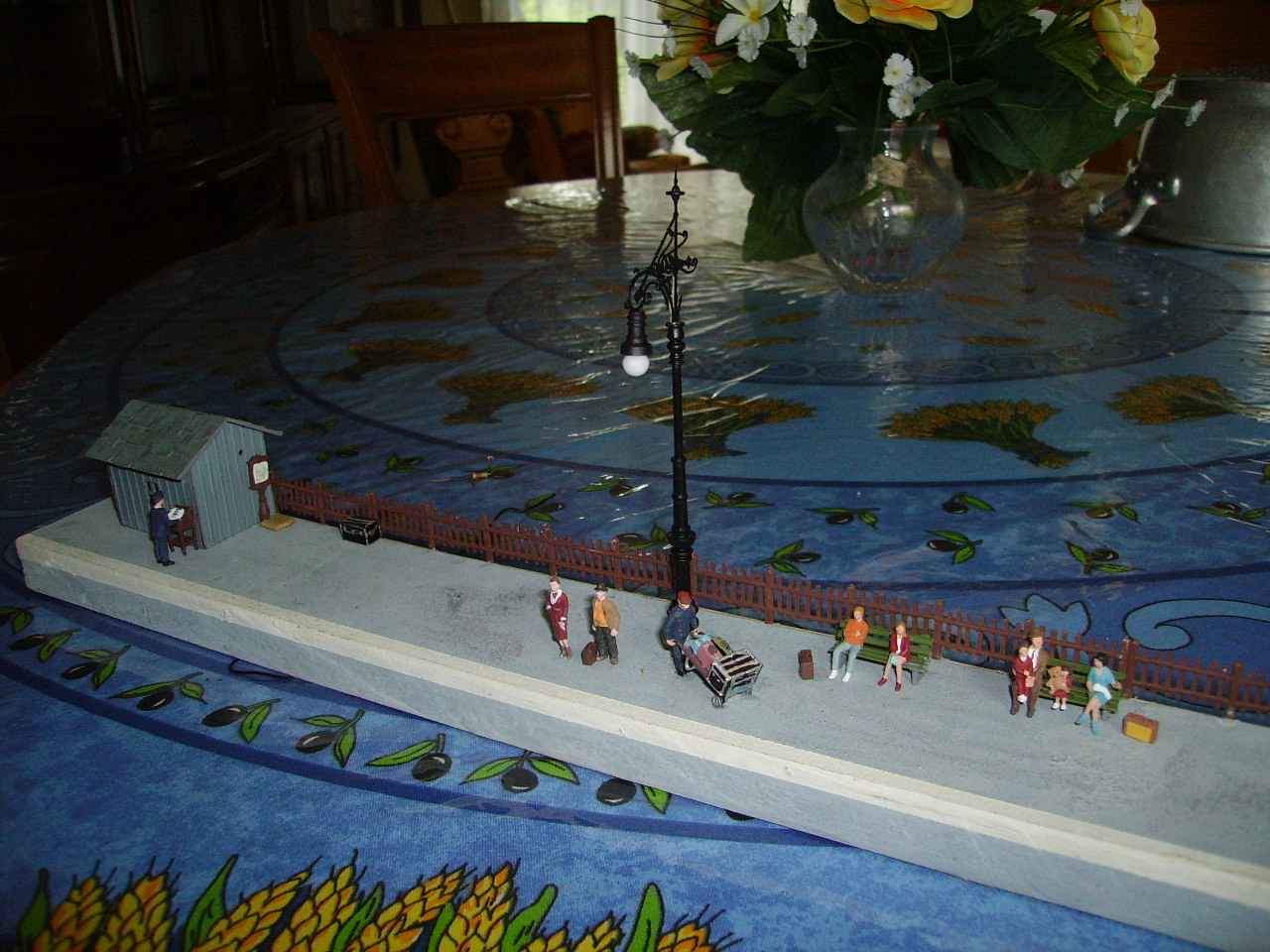

Humbrol et revell pour les maquettes, acryliques pour les décors, en ce qui me concerne. Ainsi que des terres à décors (poudres fines) et quelques vernis, mat, semi-mat, brillant. mais également des flocages, par exemple, vert pour une prairie, saupoudré sur de la colle blanche colorée à l'acrylique.
des quais simples: un bout de bois sur lequel tu colles du papier de verre le plus fin possible, et peinture gris béton à l'aérographe.
ce qui permet d'obtenir ceci:
traces sur le quai: un peu de plâtre à la spatule, repeint, et un peu de poudre de crayons gras, étalé au pinceau, et léger coup de vernis en bombe.
personnages: gamme "scenic accent" de woodland scenics.
lampadaires (fontionnels): Wiessmann "Brandenburg" trouvés sur une bourse spécialisée.
guitoune et barrières: récupération de vide grenier, nettoyées et repeintes.
bancs: startset Noch, repeints.
Un quai à pas cher ... et unique !

le résultat est super ! comme quoi il ne faut grand chose, mais des idées ;)

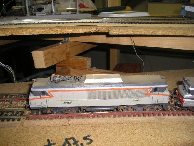

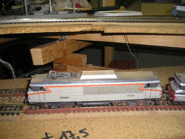

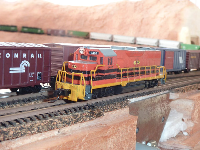

... J'ai repeint une loco avec de l'Humbrol il y a quelques temps.
Messages: 5752
Re: Peinture ?
Messagepar 16012
02 Juil 2012, 19:52

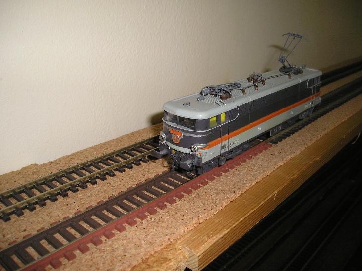

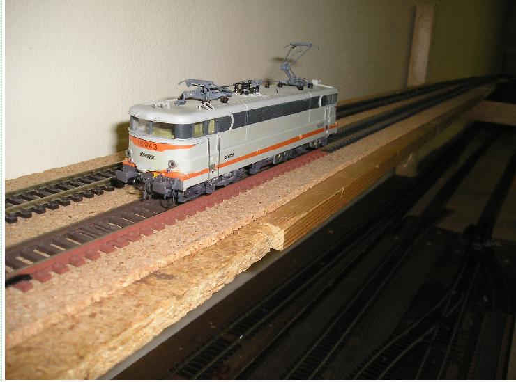

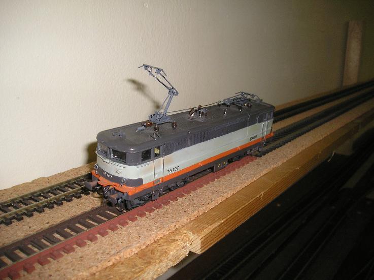

a la Humbrol, ce n'est pas récent, j'ai ensuite obtenu de bons résultats aveec les Interfer à solvant mais sa gamme "à l'eau" je n'ai jamais maitrisé. Je suis passé depuis aux produits AMF 87. EXcusez la qualité des photos c'est du portable (et vu mes 2 mains gauches....et mes 2 yeux bilouteux)
