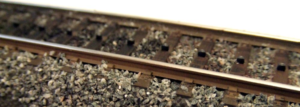

En effet, le mouillage agglomère les grains de ballast et une fois sèche, la colle brille. Peut-être un brossage à sec de terre à décor "ombre naturelle".
Sinon, ne pas ballaster trop épais, fixer la couche par la méthode que tu as utilisée puis, une fois l'ensemble sec, déposer au pinceau une fine couche de colle à bois non diluée sur le ballast déjà en place et saupoudrer de ballast "frais". Aspirer le surplus. La surface de cette dernière couche restera mate et ne se prendra pas en masse.
Sur ma voie à picots, cela donne ceci:

Wow ! Ta voie est superbe ! Merci du conseil ! Et je vais sauter sur l'occasion pour t'interroger car j'ai encore du boulot pour arriver à un tel niveau ! (ne te sens pas obligé de répondre, c'est simplement que je suis en quête d'informations !)
Déjà je vois que le grain de ton ballast est plus fin que le mien. Je vais essayer de trouver du ballast pour N car actuellement j'ai l'impression de mettre des rochers sur ma voie !
La couleur de tes rails est parfaitement mat et d'une couleur vraiment foncée comme j'aime ! Tu as peint ça avec quel type de peinture ? (j'ai testé humbrol c'était une cata, et tamiya qui était pas trop trop mal)
En tout cas je vais tester ta technique du ballast sec collé en surface. C'est tout bête, mais fallait y pensé, donc merci encore.

Le ballast était de chez GPP. Le meilleur produit alors disponible. Il n'y en a plus malheureusement! :pleure:
Pour la peinture, c'est de l'acrylique à l'eau Pebeo appliquée au pinceau en couches diverses, en brossages plus ou moins secs.
Enfin, pour matifier, c'est de la terre à décor, également GPP. Mais la Zebulon est bien aussi.
