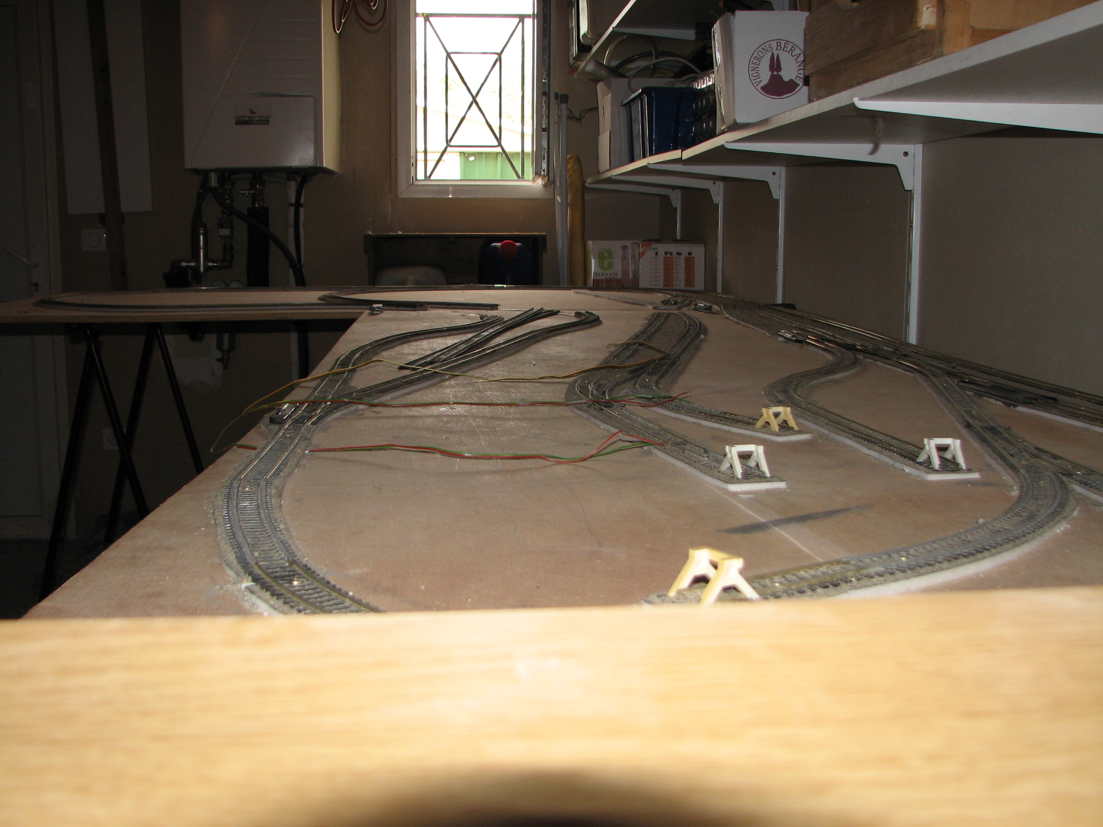

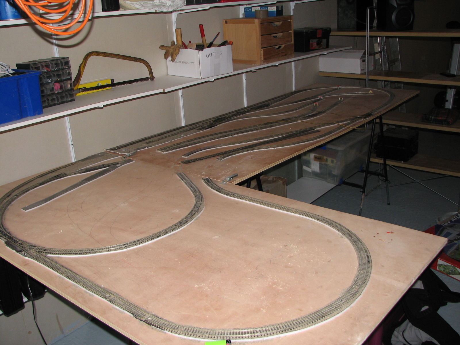

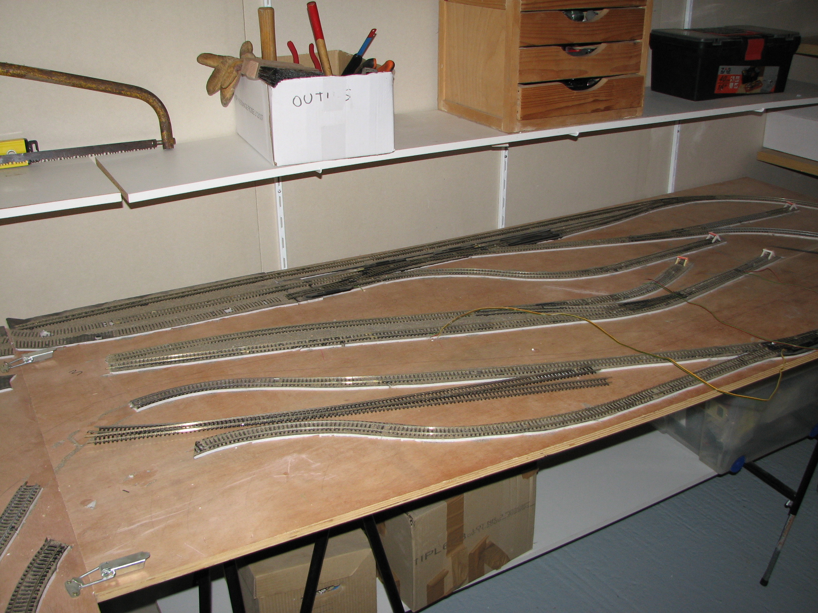

Nous avons réaménagé le garage et j’ai réussi à trouver une « petite » place pour mon train 8-) .
Il y a de ca 6-7 ans, j’avais commencé un train dans notre ancien logement, sur 2 planches de contreplaquer, posé les rails, le ballast, fait un schéma de ce que je voulais faire mais c’est tombé a l’eau suite a un autre type de construction un peu plus gros (une maison)…
Rangé a plat, dans une sous pente, je l’ai ressortie car l’idée de refaire mon train ne m’a jamais quitté.
Me voici donc avec ça, prêt à repartir en enfance. Mais je ne sais pas par quel bout le prendre.
Après avoir trouvé un forum qui semble sympa et de bon conseil :applause: , il faut que je commence par ….ben j’en sais trop rien, hormis qu’il faut que je consolide les plaques avec des équerres ou des carrelés de bois par le dessous car ça risque de gondoler grave.

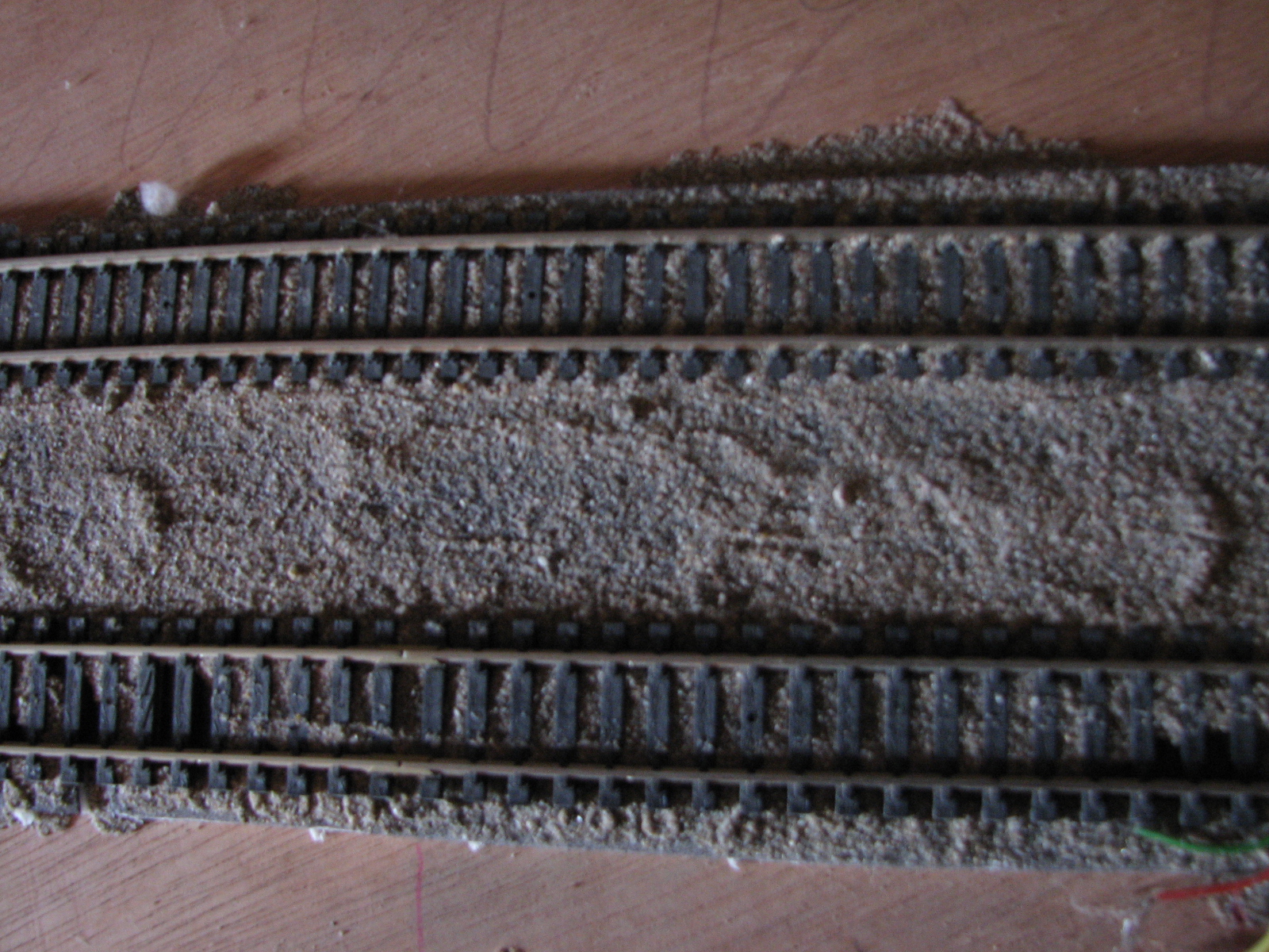

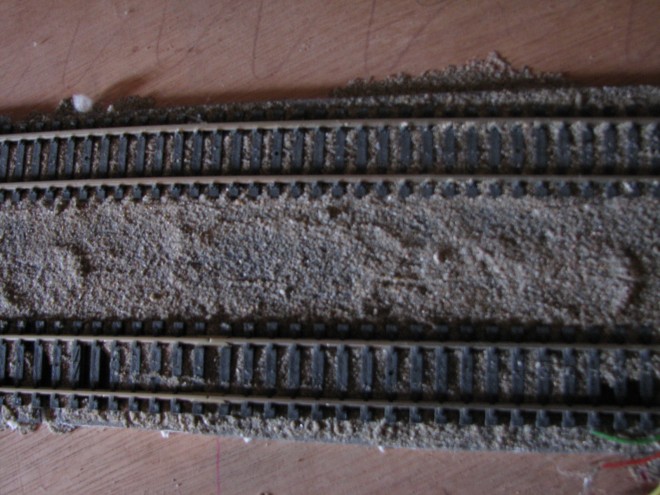

Les ¾ des rails sont des Hornby (il me semble, une marque dont les boites sont jaune et rouge), acheté chez jouet club dont le magasin est « spécialisé » dans les trains miniature, idem pour les aiguillages. Les rails sont pour la plupart des rails de 90 Cm d’un seul tenant.
Tous les aiguillages sont électriques (sauf 2), j’avais même (il faut que je retrouve tous mes petits) réussis à automatiser les aiguillages grâce a des petits boitiers glané sur des expos a très bas prix.
Les rails sont posés sur des lames de polystyrène, le ballast est posé et fixe (eau+colle+liquide vaisselle je crois), et les rails vissés dans le bois, autant dire que si je dois tout recommencer, je vais pleurer !!!

quand je disais de tout refaire, c'est qu'en fait, la configuration de mon ancienne piece permettais de faire un réseau comme celui ci.
aujourd'hui, je me retrouve avec tout un coté de ma plaque collé a un mur et par dessus une étagère, que je pense pas pouvoir virer.
de plus, j'avais fait une pose de rail pour faire une gare, or cette gare serait coté mur, de dos, donc je la verrais pas.De plus, tous les rails sont posé en bordure du contreplaquer.
Si je tourne le tout, j'ai la plaque la plus petite qui n'est pas dans le bon sens.
du coup, je me tate vraiment a tout enlever et tout refaire sauf que je voudrais pas flinguer mes rails en les dévissant et en enlevant le polystyrène de dessous...
