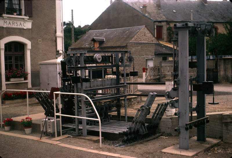

Ne sont-ce pas des contrepoids, destinés à tendre les cables?
A part ça, je viens de trouver dans mes archives une photo du poste de la gare de Marsac (Creuse)

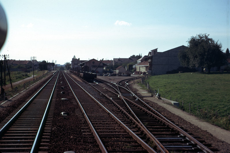

Voici une photo de cette gare:
On voit que les aiguilles des voies de service sont commandées localement. Les leviers du poste commandent les aiguilles de l'évitement et les signaux (sémaphores, ralentissements à l'entrée et signaux distants). Il doit y en avoir huit, si je compte bien.

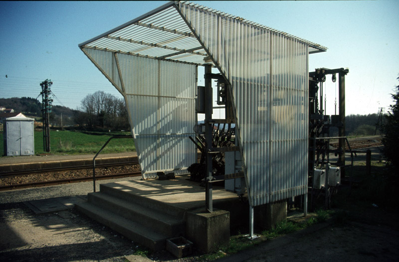

Le poste de la Brionne possédait un petit parapluie.

Très instructives les photos, merci !

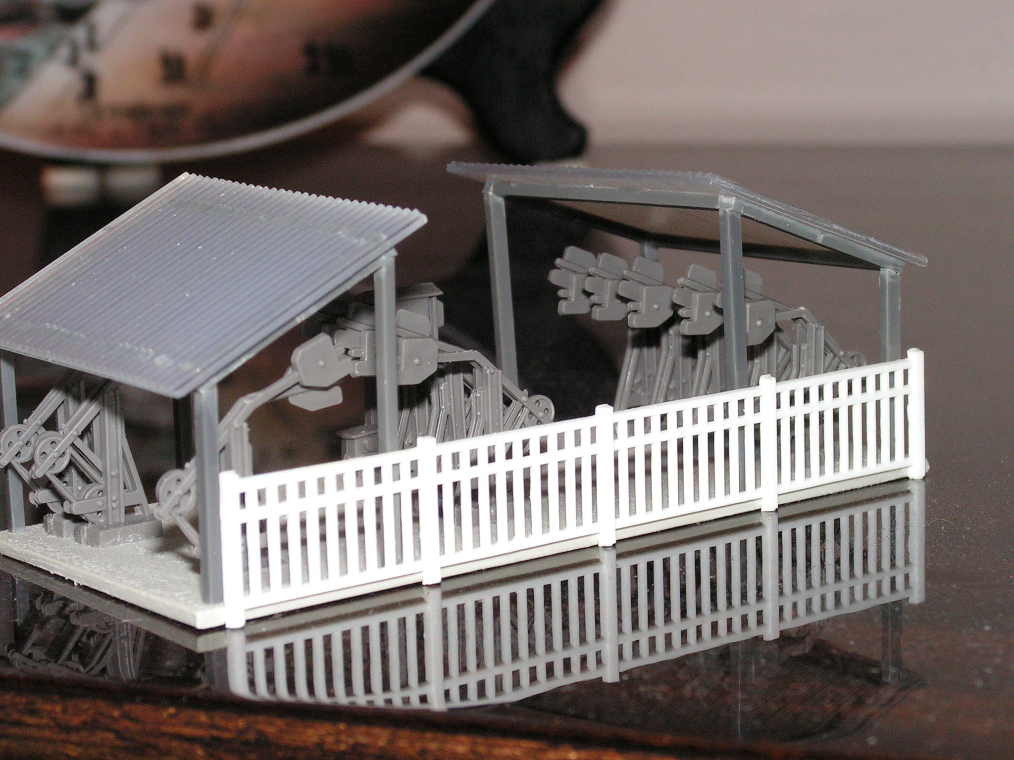

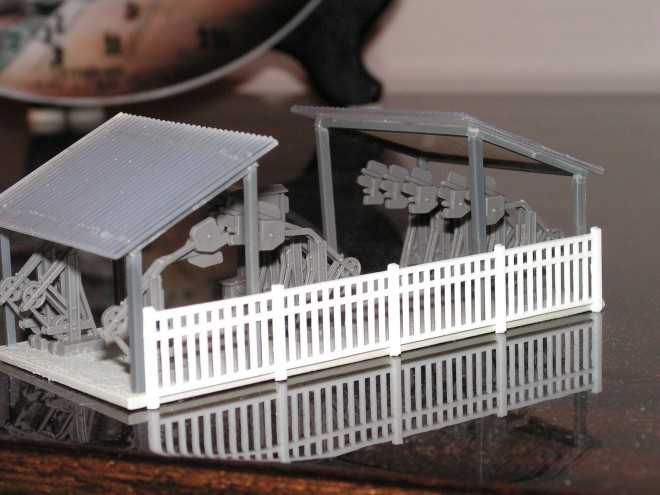

Étant loin d'être un perfectionniste, plutôt un amateur, j'ai, réalisé ce poste en m'inspirant librement de vos photos : leviers Auhagen, toit Brawa, socle plaque MKD, barrière Jouef et récup morceaux de quais Faller pour la structure, ça fera illusion !
Je ne suis qu'un bricoleur, mais plus ça va, plus j'apprécie ces petites créations ex nihilo, ou de bric et de broc ....
