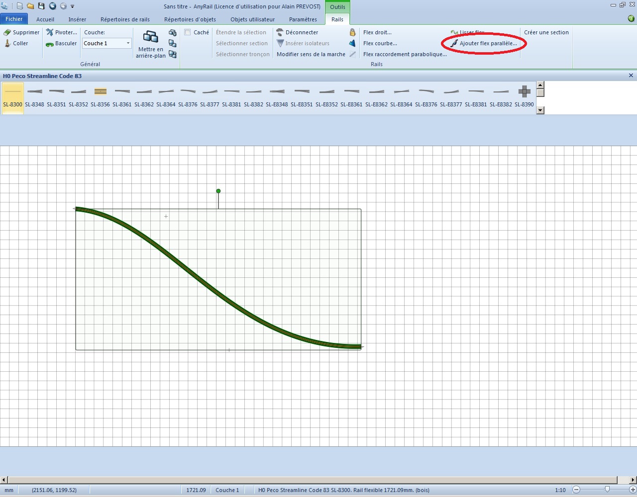

Clic droit sur la courbe. Dans la fenêtre qui s'ouvre choisir "ajouter flex parallèle.." Suivre les instructions.

Autre solution, tu clic maintenu gauche pour sélectionner l'objet à doubler.
Dans le menu (voir copie d'écran ci-dessous) tu as la fonction adéquate
Ça ne fonctionne qu'avec des rails flexibles (logique)
PS:J'ai la version payante.

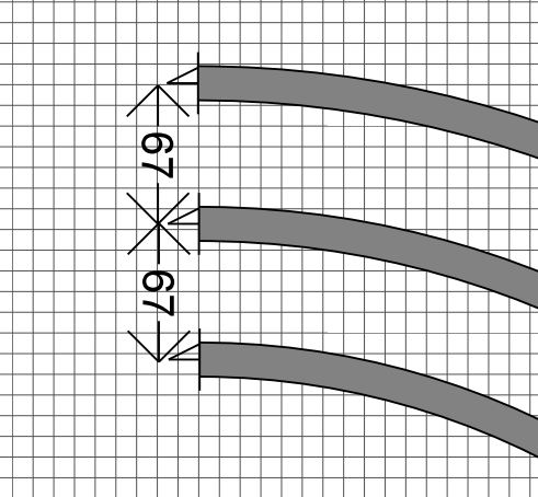

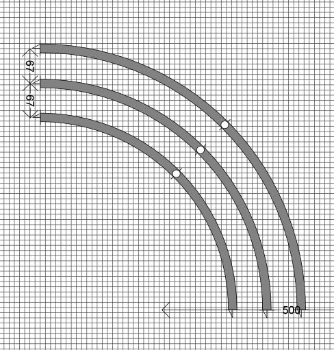

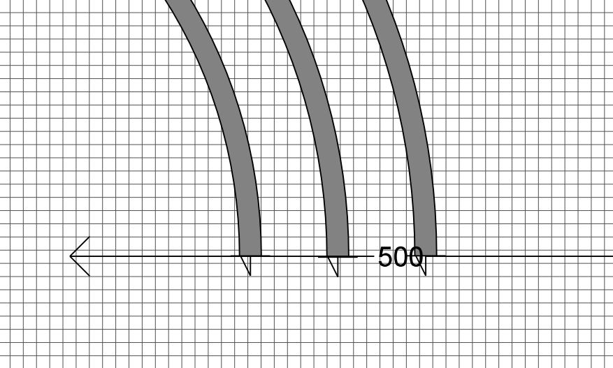

Si tu utilises des coupons de rail chez PECO, il s'agit de la gamme SETRACK. Ils ont trois rayons, 505, 438 et 371.5 soit un entre axe de 67mm à l'arrondi près. (La base doit être en inches)
Il n'y a pas de méthode particulière, à ma connaissance, pour faire des entres axes justes (parfaits) hormis d'utiliser la grille au pas de 1mm.
Vue générale
Détail de départ
Détail d'arrivée
On voit que si le tracé et les cotes semblent justes, la grille n'est pas tout à fait au mm.
De toutes façons, comme avec tous les systèmes de voie avec des coupons, tu es tributaire de la géométrie de ceux ci pour faire les raccordements.
