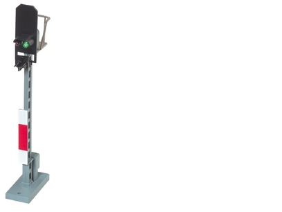

Voici la photo des feux,
il y a 3 fils donc normalement un le retour(masse) et feux vert et rouge mais ce que voudrais savoir c'est si l'on doit mettre une résistance et sa capacité afin de ne pas griller les ampoules
merci

Chez Fleischmann, tous les accessoires, y compris les ampoules des feux, c'est du 14 V.
Donc si la tension d'alimentation des ampoules est inférieure ou égale à 14 V, pas besoin de résistance.
