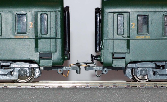

mes vieux wagons (à grosses roues) roulent sur les traverses au lieu des rails !
Pas de problèmes :siffle: . On peut (au fait il faut) remplacer les éssiux avec nouveaux NEM311 ou même RP25 pour pas cher :cool: . Le qualité de roulement est impeccable.
Il ne reste q'installer les méchanismes d'attelage courte :siffle: ... Maybe not...
