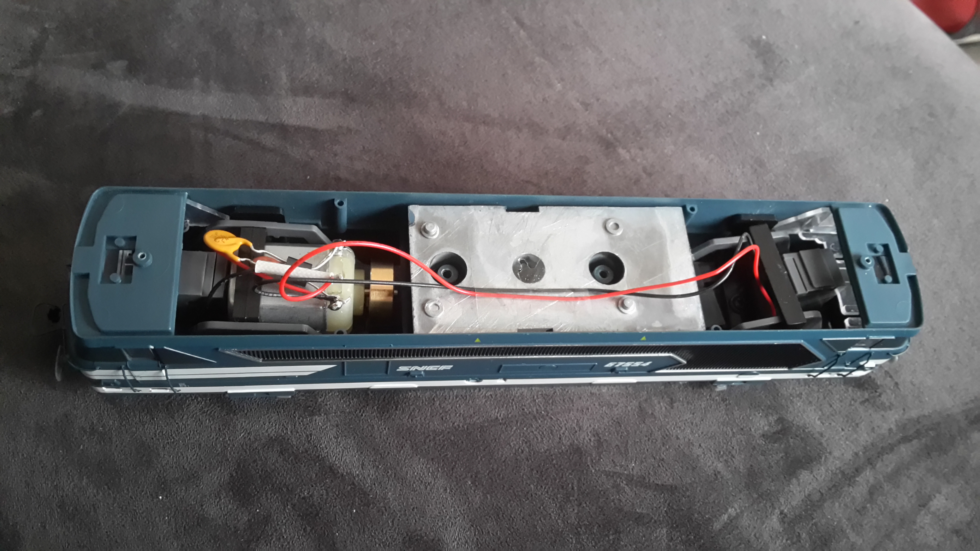

Bonjour je vient d’acquérir sur ebay une loco jouef bb 67544. j'ai également acheté une centrale multimaus fleischmann, et quelques rails pour faire des essais.
J'ai démonté la locomotive et voici ce que j'y est trouvé.
j'aimerai savoir quel décodeur prendre et comment le brancher pour pouvoir la faire fonctionner sachant que la loco n'est pas pourvu d'éclairage mais je songe à lui en installer si cela est possible.
Merci d'avance

Incorporer un décodeur dans cette machine ne devrait pas poser beaucoup de problème. Un décodeur Lenz standard 10231 fera l'affaire (ou autre). Pour ce qui de l'éclairage, je te conseil d'aller faire un petit tour sur ce site http://le.train.digital.free.fr/divers/led.htm
Bonne continuation.

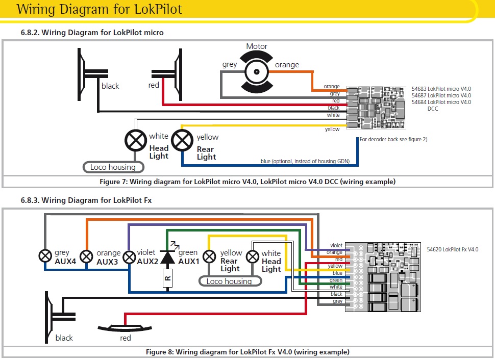

Pour raccorder ton décodeur, il va falloir couper la fiche Nem du décodeur et procéder au câblage fil à fil. C'est à dire repairer les 2 fils d'alimentation provenant des essieux qui seront à raccorder aux fils noir et rouge du décodeur et les 2 fils d''alimentation du moteur seront à raccorder aux fils gris et orange du décodeur. Bien veiller à ce que le décodeurs soit isoler.
Exemple de câblage proposé par Esu
christophe du Doubs
