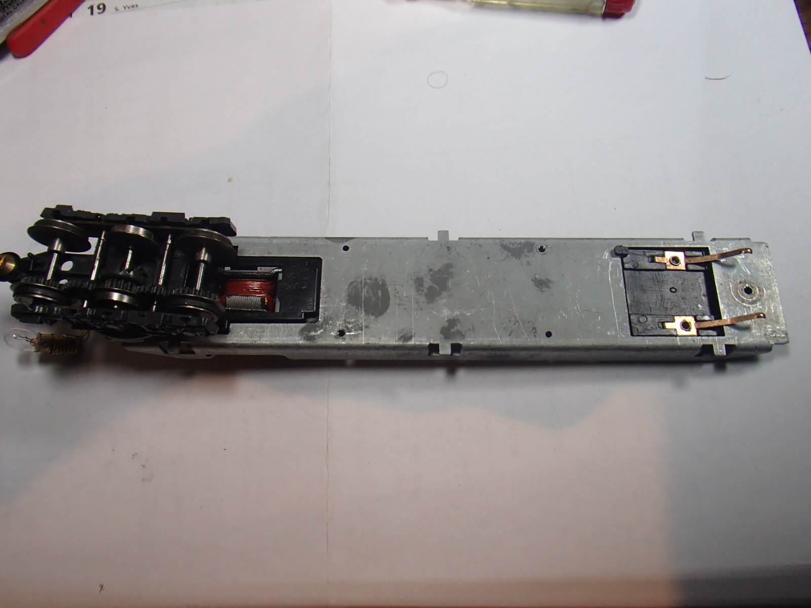

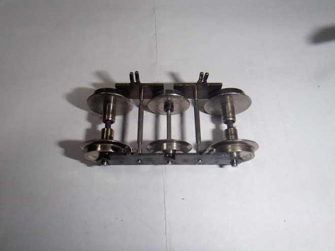

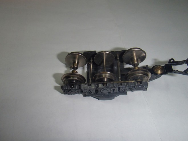

Bonjour , en nettoyant cette loco , je me suis aperçois que sur l'essieux arrière j'ai les roues du milieux fixe ,est ce normal

Oui, c'est tout à fait normal sur les locos JOUEF des années 1960 à 1990: un boggie CC était donc un boggie BB, l'essieu du milieu était fixe et retouchait pratiquement pas les rails

on me semble que c'est un peu plus haut ? la plupart laisse comme ça ou bien le transforme en libre ? Cela créait des frottements !!!

Tout à fait exact, sur l'essieu du centre du bogie, les roues ne touchent pas les rails..
Quand j'ai réparé ma première Jouef "quadricourant" 40101, j' ai passé pas mal de temps à rendre tournantes les roues du milieu !!
Je ne me suis aperçu qu'après que c'était inutile !

merci de vos réponses ,ce matin j'ai remonté comme c'était ,j'attends d'avoir un bon circuit pour faire de bon essai ,
