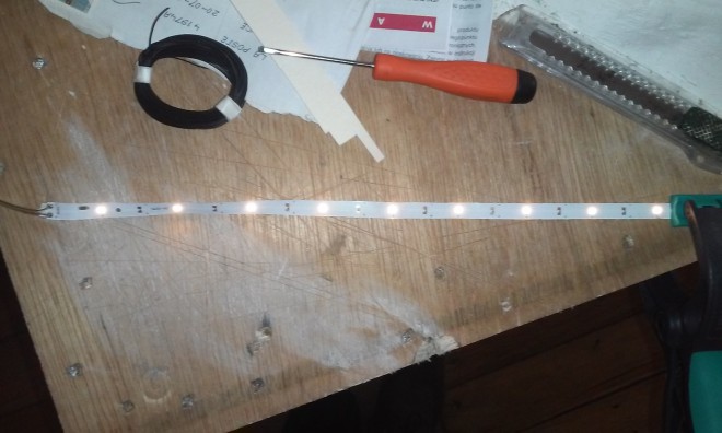

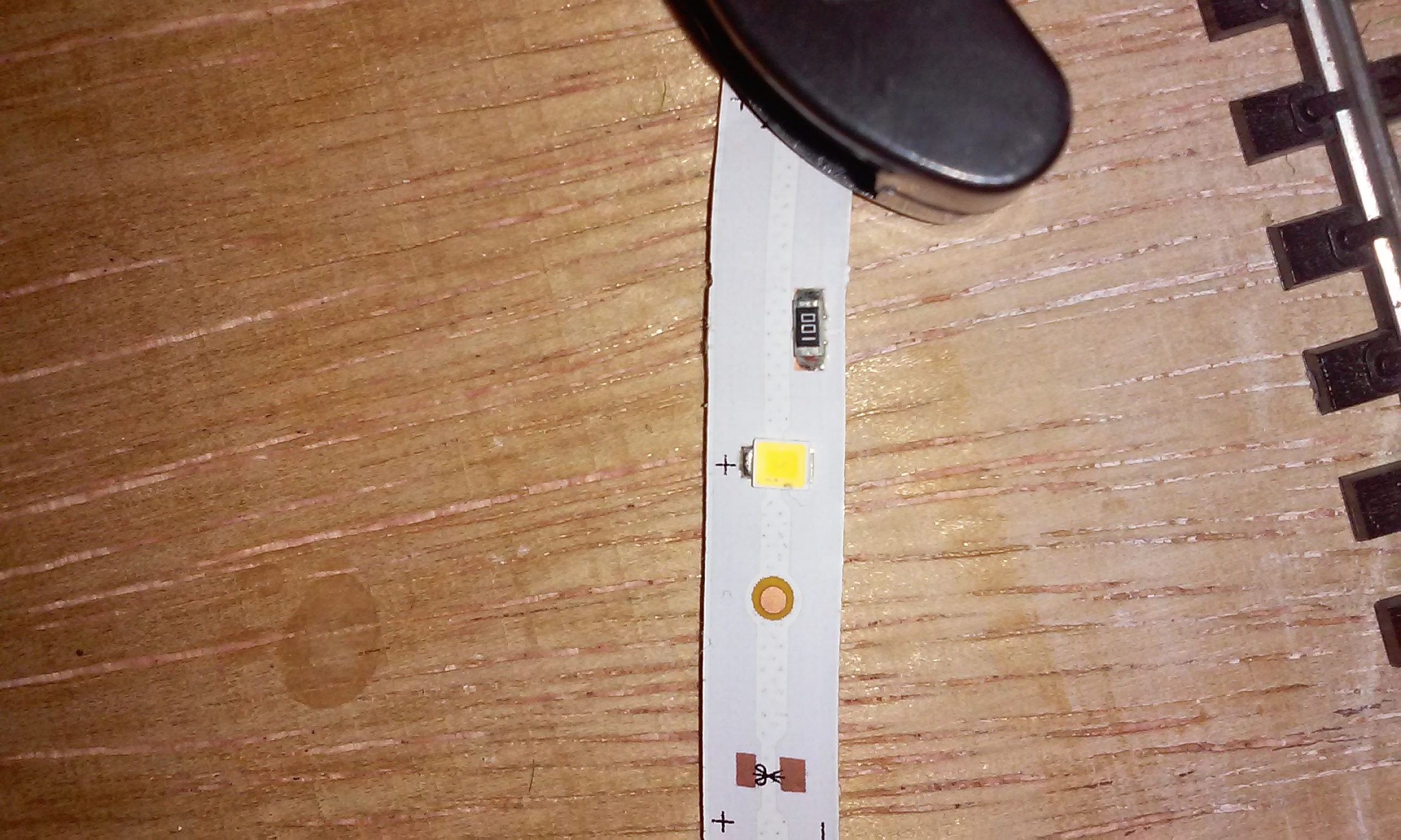

les leds sont elles toutes du même coté( coté résistance)?
pour info la résistance sur ta photo fait 10 ohm

lecureuil a écrit:les leds sont elles toutes du même coté( coté résistance)?
Super merci :cool:
Il y a deux resistance deux 10ohms du coup
C'est a dire que les leds sont des memes cotes que les resistance ?

seulement 2 resistances? ton ruban fait que longueur?
quand je demande si les resistance sont toutes du meme coté : sur la meme face du ruban.
peut tu faire une photo de ton ruban ou l'on vois plus de led?

Le ruban faisait le double avant
Le reste je l ai deja mis dans les wagons

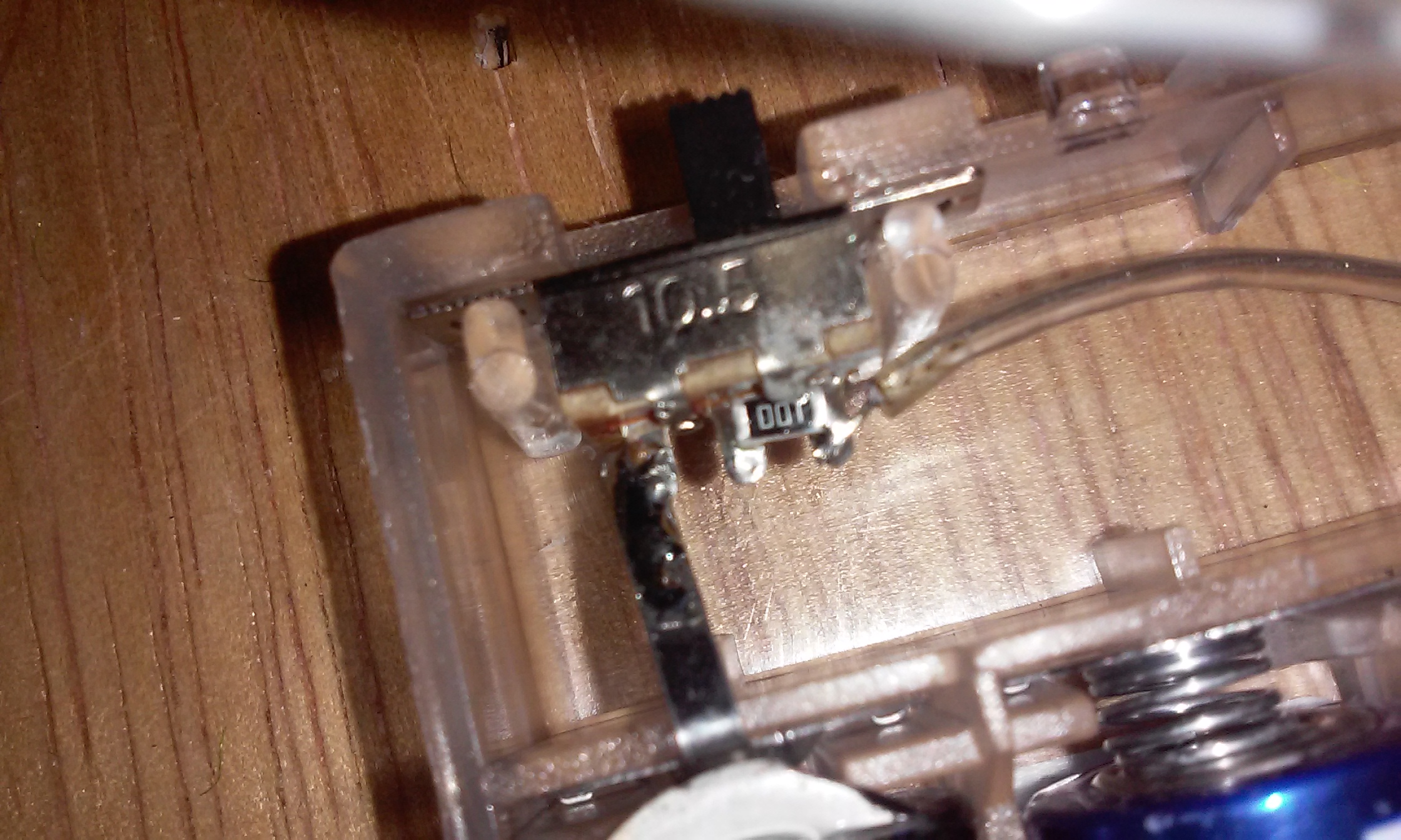

Il y a une resistance au debut du ruban et une sur l inverseur

bizarre ton ruban..
pour une alimentation 12v j'utiliserai une resistance de 220 ohm si tu gardes les 2 de 10 ou 240 ohm.
le calcul ( sauf si je me trompe) pour ton montage donne 40mA pour 1 leds ( ce qui me parais beaucoup)

lecureuil a écrit:pour une alimentation 12v j'utiliserai une resistance de 220 ohm si tu gardes les 2 de 10 ou 240 ohm.
Il n y aura pas dans mes montages les deux resistances du ruban, est ce qu il faut que j achete des resistances plus eleve que 220 ohms ?

comme je l'ai écris : sans les 2 resistances de 10ohm il faut 240ohm pour une alimentation de 12v
