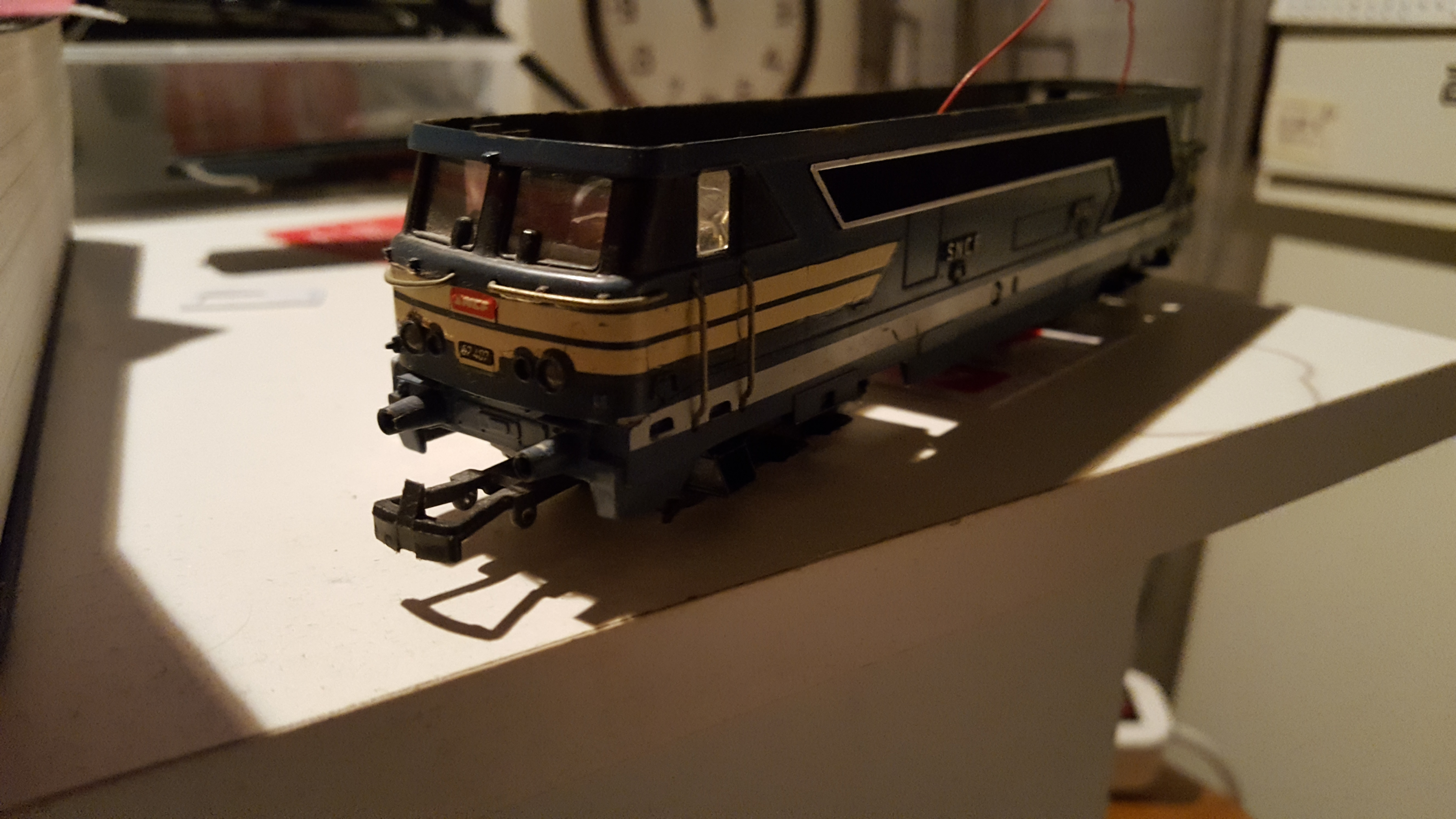

Tout d'abord par simple curiosité j'aimerais savoir s'il était possible d'avoir la marque de celle-ci et son époque de fabrication?

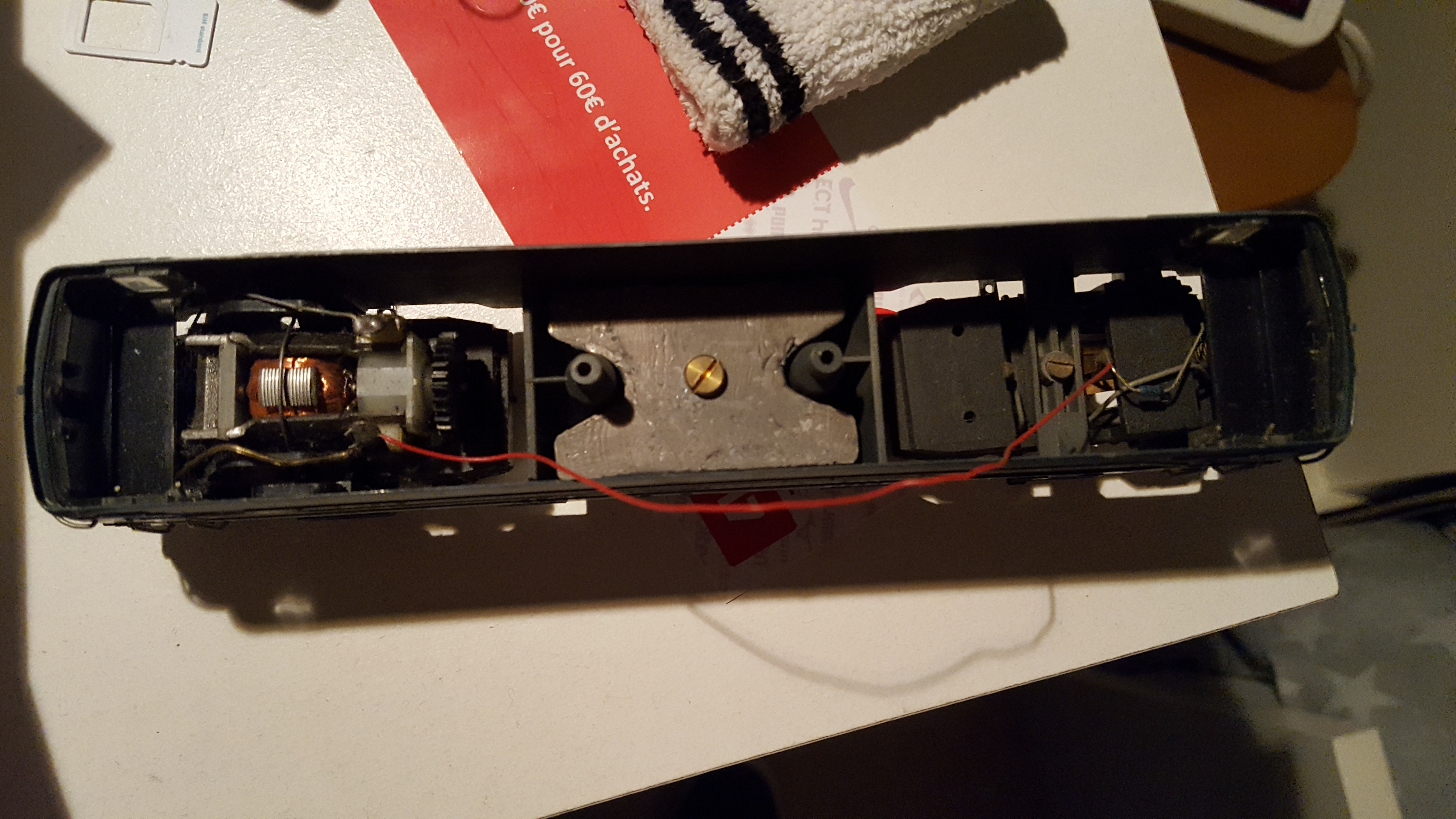

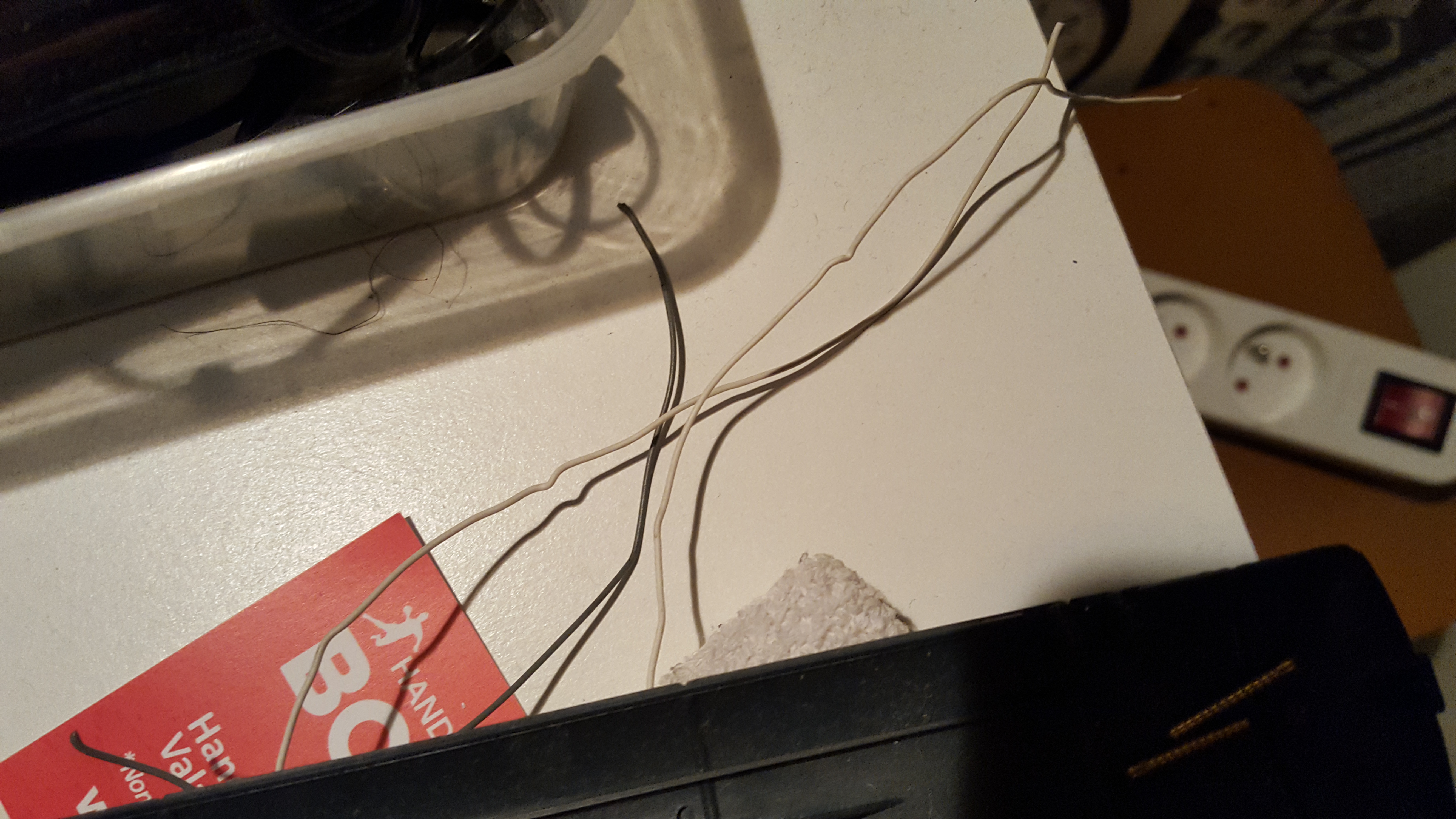

Une fois la coque de retirée j'ai eu la mauvaise surprise de voir que 2 fils se baladaient et avaient donc du se détacher.
J'ai mis (tant bien que mal) les photos de la locomotives démontée ci-dessous.
D'où m question: savez-vous si cette loco est réparable? Si oui pouvez vous m'indiquer la manière de faire?

Une photo montrant la partie inférieure vue de dessus serait peut-être plus explicite pour les spécialistes de ce forum. Il doit y avoir une interaction entre le bas et le haut de la loco ! De plus il est déjà possible de tester le moteur avec une pile 9 Volts.

C'est une 67407 de chez Jouef canal historique. ;)
Il faut relier le pole du moteur situé en haut sur la photo et à la prise de courant qui se trouve à l'opposé de celle qui existe sur le bogie. De l'autre coté de la traverse fixe support du bogie.
