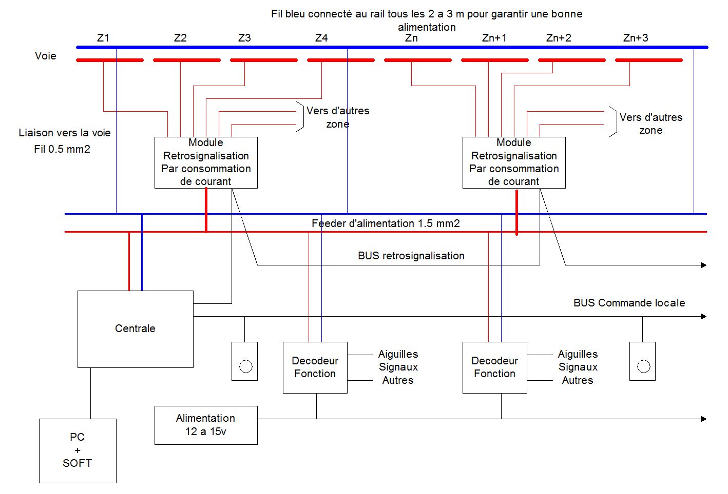

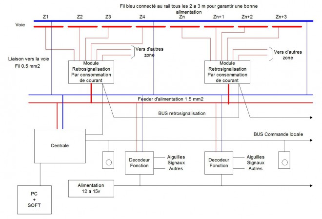

Messagepar RCM
29 Aoû 2017, 15:16
Bonjour, voila un schéma de principe de câblage réseau et ordinateur.
Zz21, Wlanmaus, Multimaus pro et Multimaus rouge 10764, Train Controller V10. 4088RB et DR4018.
RCM
Messages: 418
Enregistré le: 19 Sep 2015, 18:08
Re: canton
Messagepar Belfort
30 Aoû 2017, 14:36
RCM a écrit:Bonjour, voila un schéma de principe de câblage réseau et ordinateur.
merci je voie plus claire maintenet je revien verr vous pour autre renseignement si besoin :D
