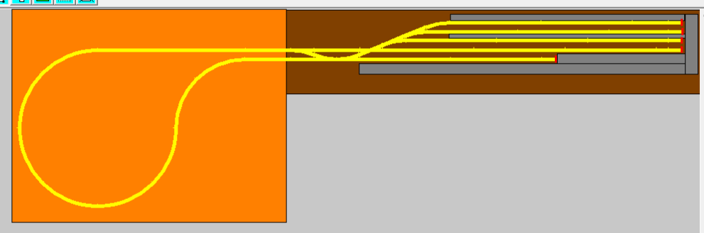

Voila les premiers plans.
J'hésite à ajouter le Y en fin de boucle. Et je cherche une solution pour avoir un peut plus de possibilité de circulation.
Je cherche une solution en double voie a mettre en place sur le module de gauche.
Pour le moment tout est au même niveau, j'ai des idées pour avoir plusieurs niveaux. reste à les mettre en place.

Messagepar dodesir
18 Oct 2017, 12:37
David_V a écrit:Voila les premiers plans.
L'immédiat problème que ce plan m'inspire est la gestion électrique de la boucle de retournement en communication avec un faisceau d'aiguillages.

Messagepar David_V
18 Oct 2017, 15:31
dodesir a écrit:L'immédiat problème que ce plan m'inspire est la gestion électrique de la boucle de retournement en communication avec un faisceau d'aiguillages.
Je doit avouer que le coté électrique ne rentre pas encore dans mes préoccupations.
Je ne serais pas le premier a avoir une boucle de retournement et un faisceau d'aiguillage sur un réseaux (enfin j'espère ).
Je sais aussi que je devrais certainement prévoir un module "test", pour tester justement les différentes configurations d'aiguillages, les branchements des modules de Commandes DCC etc... Et qu'il est plus que probable que mon premier montage de voies se résume à un simple ovale avec une voie de dégagement.

Messagepar dodesir
18 Oct 2017, 17:46
David_V a écrit: Et qu'il est plus que probable que mon premier montage de voies se résume à un simple ovale avec une voie de dégagement.
C'est, effectivement, plus sage. Une sagesse qui devrait habiter les débutants: commencer petit et simple
