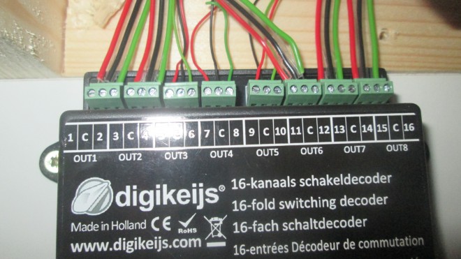

Ophidys,
Je pense que tu a programmé la même adresse dans le CV1 pour les 2 LOCO (3 ?)
Il faut que chaque Loco ai une adresse différente pour pouvoir interagir différemment sur chacune.
Pour les Aiguillages, le principe est le même, sauf que si tu as fait tous les branchements (Correctement) entre tes aiguilles et le décodeur DR4018, tu n'as qu'à programmer la première entrée du décodeur, et les autres adresses seront automatiquement affectées au aiguilles dans l'ordre des sorties du décodeur.. (autant que je me souvienne..)

Donc, pour les locos, je dois vérifier que le "cv1" (adresse courte) soit différent, il faut que je trouve le menu…
Je me disais que si je changeais le nom cela se faisait automatiquement.
Au niveau du décodeur d'aiguillage, j'ai toujours branché le rouge en "voie dévié", le noir en "commun" et le vert "en voie non déviée".
J'ai branché les aiguillage dans le sens du réseau, est ce que je dois les débrancher un à un pour les programmer ou est ce que les différentes "entrée" se feront d'elles même? Par exemple : l'entrée "3" du décodeur correspondra automatiquement à l'aiguillage "3"?

Bonjour, quand tu lis L0003 ce n'est pas son nom mais son adresse. Pour donner un nom, il faut passer par le menu loco nouvelle etc...Il faudra aussi lui donner une nouvelle adresse autre que 3 par le menu Prog, changer CV 1, en mode variable...
- Le DR 4108 comme bon nombre de décodeurs d'accessoires, avec la MM, tu te mets en mode aiguillage, affiches l'adresse 1, appuies sur le bouton prog puis manœuvre l'aiguille tout droit ou dévié et c'est bon pour les 7 adresses suivantes. Ensuite le 2ème module, tu fais pareil avec l'adresse 9 etc....
- Si le résultat tout droit ou dévié est inversé, tu inverses les fils à l'arrivée au décodeur en laissant le noir au milieu.

D'accord, pour les aiguillages, je ne décâble rien, et je suis la procédure.
Pour les locos, je suppose avoir compris. Ce n'est pas clair dans la notice (à mon avis).
Merci
