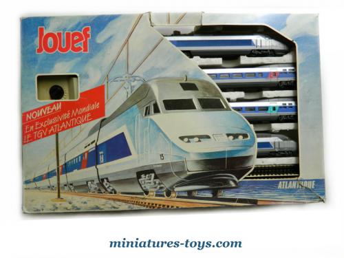

C'est effectivement un coffret (à priori celui-là : http://www.miniatures-toys.com/client/cache/produit/500_______jouef_7240_tgv_atlantique_coffret_g_16658.jpg) comprenant un motrice, une voiture 1ère classe, une voiture 2ème classe et une fausse motrice.

Il y avait deux versions d'Atlantique: version "modéliste" avec un moteur Buhler équipée avec un volant d'inertie et deux bogies menantes, pantos Sommerfeldt, et version "coffret" avec un moteur "no name", un seul bogie menante et pantos en plastique.
Tous les deux versions fonctionnent assez bien en cas ils avaient de bonne service mais ils sont un peu trop bruyantes.
