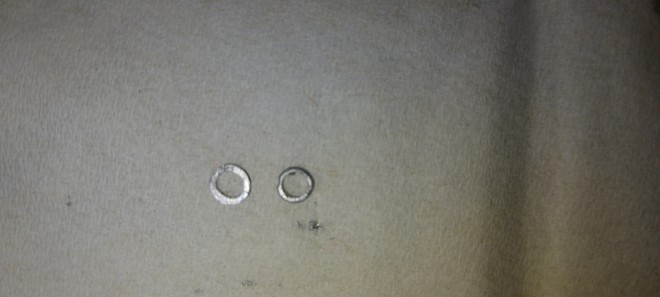

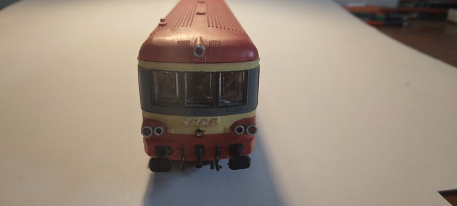

Voici des cerclages de phare faits maison, pour les grands j'ai utilisé un tube d'aluminium restant de mon stock de modélisme naval de 3 mm extérieur et 2 mm intérieur, pour les petits, un tube de coton tige en plastique de 2,5 mm extérieur et 1,8 mm intérieur, affinés au papier de verre 600 pour obtenir une épaisseur de 0,3 mm puis peints avec un feutre indélébile " Platinum silver". Par contre se ne sont pas des cerclages en étoile.
