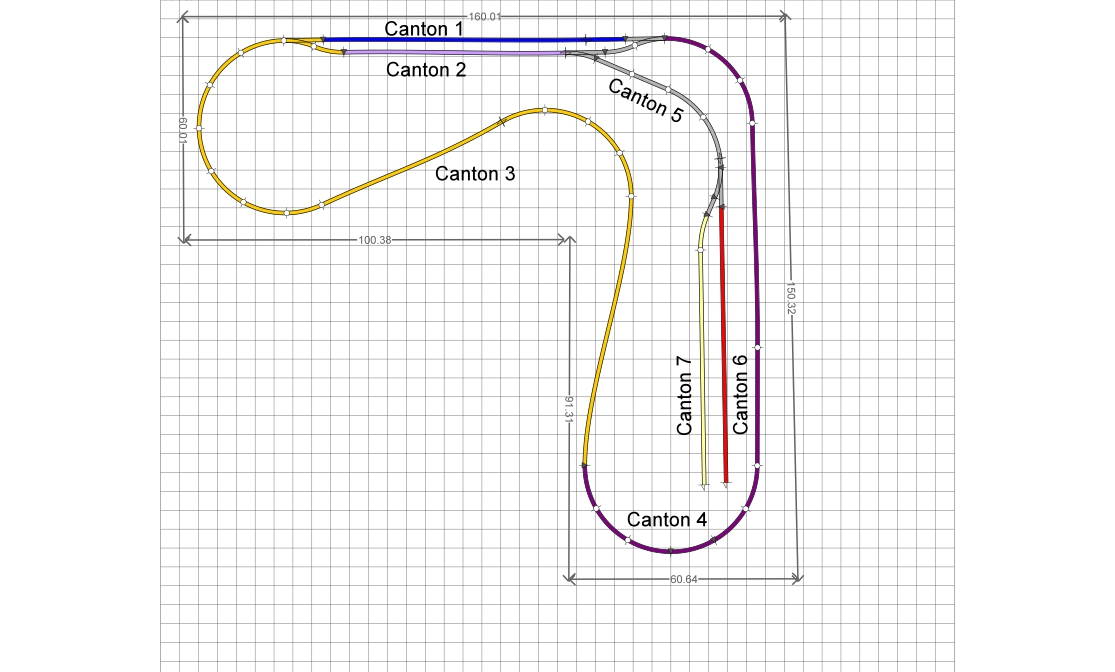

Totalement novice aussi bien en train miniature qu’en digital, je me documente pour créer un petit réseau à l’échelle N pilotable par ordinateur en limitant les dépenses.
Le plan de travail est en L de 1,50 x 1,60 et 0,60 de large.
Le circuit « en os de chien » comporte 7 cantons une gare et 2 voies de garage.
J’envisage un coffret de départ Z21 start et pour le logiciel, j’hésite entre Rocrail et iTrain.
Dans un premier temps je ne mettrai pas de feux de signalisation.
J’ai lu beaucoup d’informations sur différents sites mais j’avoue être un peu perdu par rapport à mes contraintes.
Pour des raisons de coûts, j’aimerai me limiter à un seul détecteur de retro-signalisation par canton (détecteur 10819 de Roco ?) mais est ce que les 2 logiciels cités gèrent bien cette configuration ?
Lequel est le plus « convivial » et facile à configurer pour un débutant ?

Christian37 a écrit:Le circuit « en os de chien » comporte 7 cantons une gare et 2 voies de garage...
Ce réseau n'est pas en "os de chien". Il ne nécessite pas de boucle de retournement. C'est un réseau en boucle "classique".
Christian37 a écrit:j’aimerai me limiter à un seul détecteur de retro-signalisation par canton (détecteur 10819 de Roco ?) mais est ce que les 2 logiciels cités gèrent bien cette configuration ?
Sujet très régulièrement débattu. Rocrail est davantage fait pour fonctionner avec deux détecteurs par canton (appelés Bloc dans Rocrail)
Christian37 a écrit:Lequel est le plus « convivial » et facile à configurer pour un débutant ?
Sujet là aussi très régulièrement débattu.
Je ne connais pas itrain, mais Rocrail est un peu difficile à appréhender pour un débutant, tant ses possibilités sont énormes mais pas très intuitives.

Christian37 a écrit:...Le circuit « en os de chien » comporte 7 cantons une gare et 2 voies de garage.
RocRail fonctionne avec la z21 start mais il faut lui ajouter un routeur Wi-Fi pour la connexion avec le PC.
Le détecteur ROCO 10819 gère 16 détections avec 7 cantons tu auras (7x2) donc 14 détections pour configurer facilement RocRail et un seul 10819 suffit.

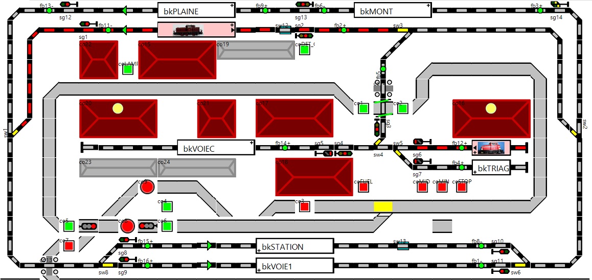

Et je me rends compte que lorsqu’il y a un blocage c’est souvent de ma faute, comme dit souvent en informatique, le plus gros risque est entre la chaise et le clavier de l’ordinateur et je sais de quoi je parle avec mon expérience professionnelle. J’ai tendance à bidouiller tout alors je fais toujours des modifications limitées, puis je teste, si tout fonctionne je ne touche plus à rien et je sauvegarde tout le répertoire de mon réseau. Si lors du bidouillage suivant rien ne marche je supprime le répertoire et le remplace pas la sauvegarde ! Le seul truc que je trouve inutile : le mode aquarium, j’aime bien que mes trains m’obéissent et aussi je ne comprends rien à BBT. Une petite séquence triage avec RocRail et les trajets horaires :
Et maintenant je commande mêmes mes véhicules CarMotion avec RocRail :
Mon réseau :
