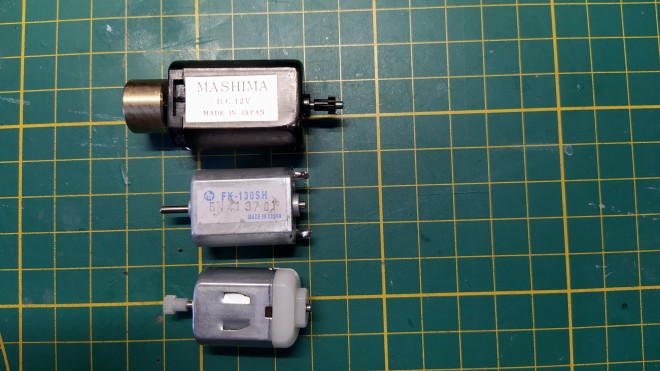

- Le moteur peut être fatigué. S'il se démonte facilement, voir l'état des balais et du collecteur, sinon un petit coup de bombe de déxoxydant pourra aider. Avec le temps, son aimant peut aussi avoir perdu uns partie de son aimantation. Il est possible de changer le moteur par un plus récent avec quelques aménagements, la place est souvent le problème. Voici quelques moteurs qu'il m'est arrivé d'utiliser :
