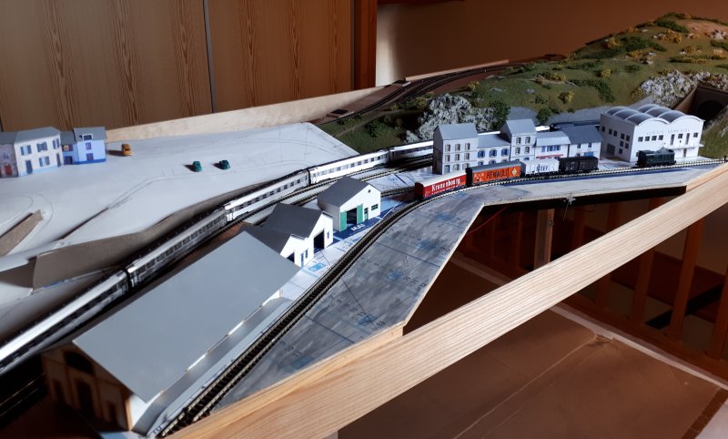

Messagepar dany56
12 Mai 2025, 18:50
Je suis en N, et j'ai procédé ainsi (voir lien)
Le concept est validé en ce qui me concerne
http://dany.kwaoo.me/ferro/dossiers/sce ... ort_00.htm

dany56 a écrit:Bonjour,
Ah merci , je crois que j'ai déjà vue passé votre histoire, il faut que je m'y plonge plus sérieusement. Je sent qu'il va falloir que je me sorte de la tête que ça peut se faire simplement sur des panneaux de contre plaqué / OSB / etc... Il faut que je sorte du dénis que ça ne peux pas être si simple et que je me motive à faire qqch.
