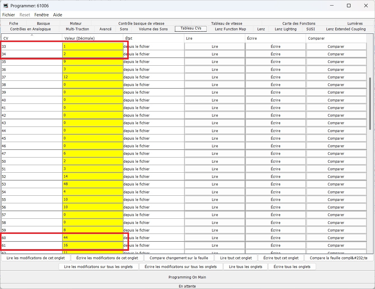

BURLINGTON a écrit:@ Stew,
Dans ton cas il faut attribuer la fonction de clignotement (Cv 60) sur la Cv 61 pour la touche F8.
Pour cela il faut "allumer" le bit 8 de la Cv 61. Attention Lenz ne compte pas les bits de 0 à 7 mais de 1 à 8.
Voir cet extrait de notice.
Pour F8 (bit 8) la valeur est de 128. (le comptage, des bits de 1 à 8, se fait respectivement comme suis : 1, 2 , 4, 8, 16, 32, 64, 128)
Donc en final, tu allumes tes feux avec F0 et tu les fais clignoter avec F8
Attention à la confusion : les cv60 et 61 sont associées aux sorties physiques A, B, C et D, et non aux fonctions.
Pour associer une fonction (F8 par ex) à une sortie physique, il faut jouer avec les CV de mapping
PhilHO95
Messages: 1006
Re: Effet lumineux décodeur Lenz
15 Juil 2025, 22:48
Non pas d'erreur. Je pratique. ;) L'extrait de la notice est clair. Chez Lenz, les sorties physiques sont notées A, B, C, D,... Les touches de fonction F0, F1, F2, etc. Dans le cas présent la CV61 permet de faire fonctionner, via une fonction (F0, F1,...), l'effet lumineux d'une sortie physique ( A,B, C...) définie dans la CV60. La mise en fonction (allumage ou extinction d"un feu par ex) d'une sortie physique doit être attribuée à une touche (F) par la série de CV 33 à 47.
Prenons le cas d'un 61006 Piko, que je possède, équipé d'un décodeur Lenz Standard+ V2.
On voit que dans les CV 33 et 34, j'allume ou éteins les feux avants et arrières (mode réversible) via F0
La CV 60 indique que j'ai choisi le clignotement des sorties A et B sous le mode "double strobe"
La CV 61 indique que j'active ce clignotement via la fonction F5. Allumage du bit 5 (selon Lenz) valeur décimale 16.
Messages: 5946
