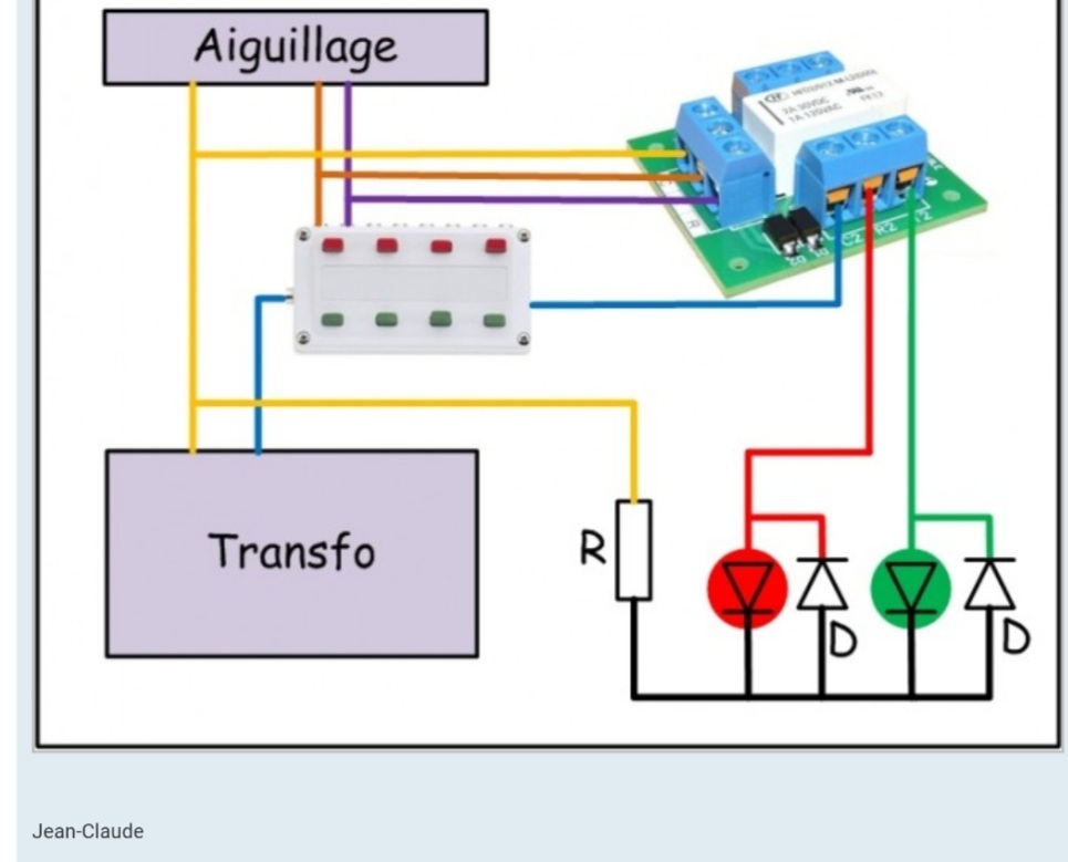

Bonjour Jean-Claude

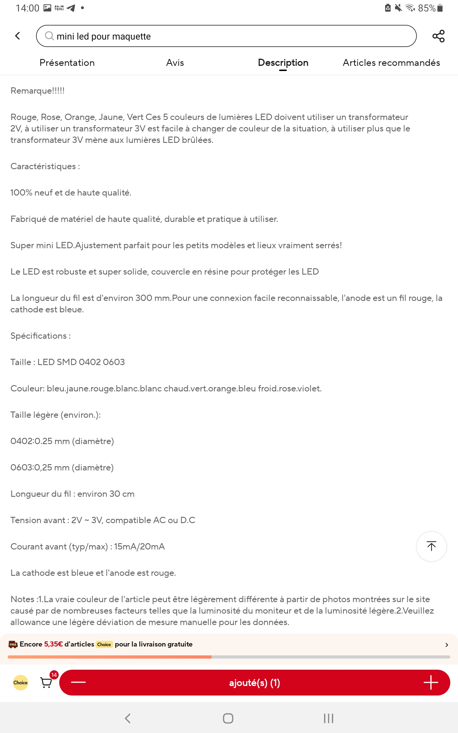

Pour un nouveau projet je veux fabriquer des signaux " carré violet" échelle n.
J ai déjà la carcasse du signal en plastique.
Je veux y mettre deux leds smd pré-câblées et les alimentées en 16v alternatif ( transfo jouef ) comme le reste de mon réseau, pour les aiguillages et la signalisation.
Le courant supporté par une led est de 2 ou 3v
Soit 16 - 2 = 14 v
R = U/I = 14 / 0,02 = 700 ohms
Sachant que j utilise déjà des résistance d un 1k ohms cela me semble correct.
Pour le branchement je conserve ton schéma.
J espère ne pas faire d erreur
